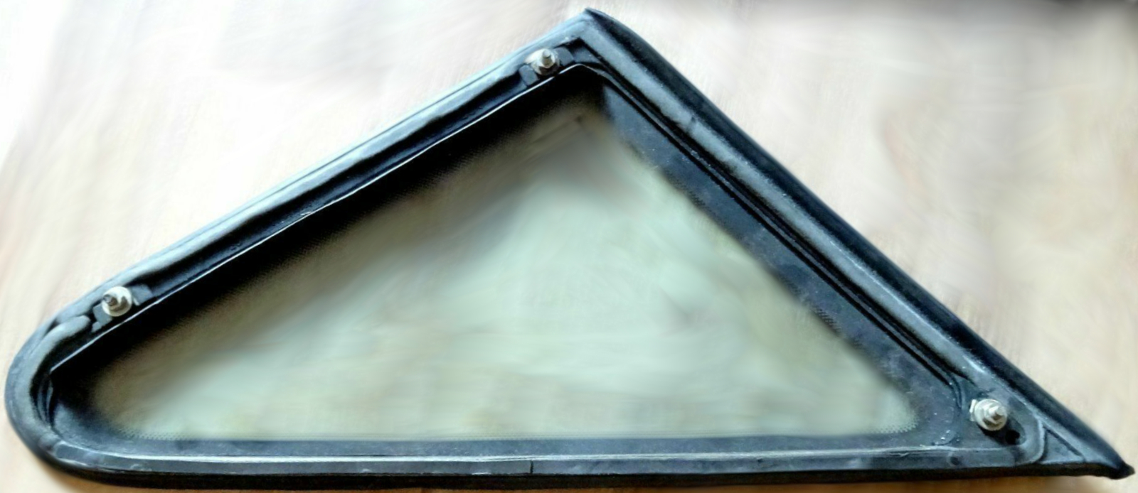

Hier die Scheibe
Die Scheibe ist an der Karroserie verschraubt und nicht verklebt. Sie ist doppelt abgedichtet. Die äußere Dichtung ist sichtbar, darüber hinaus ist noch ein Dichtband zwischen der Scheibe und der Karosserie eingesetzt.

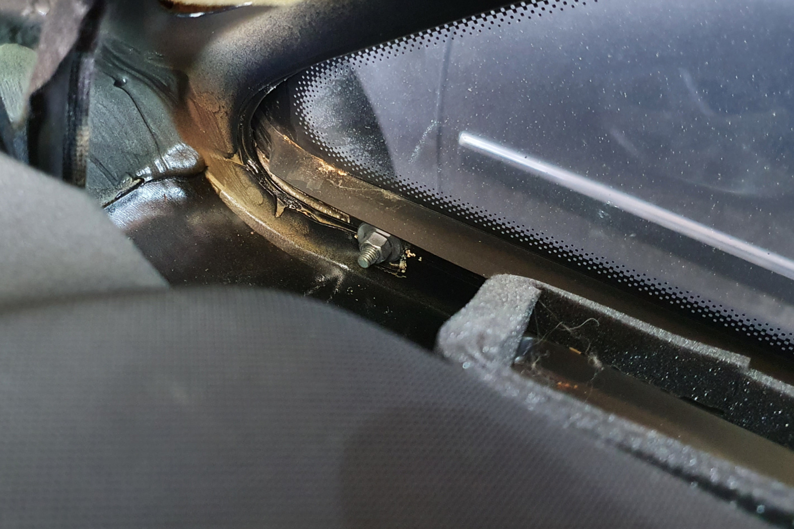

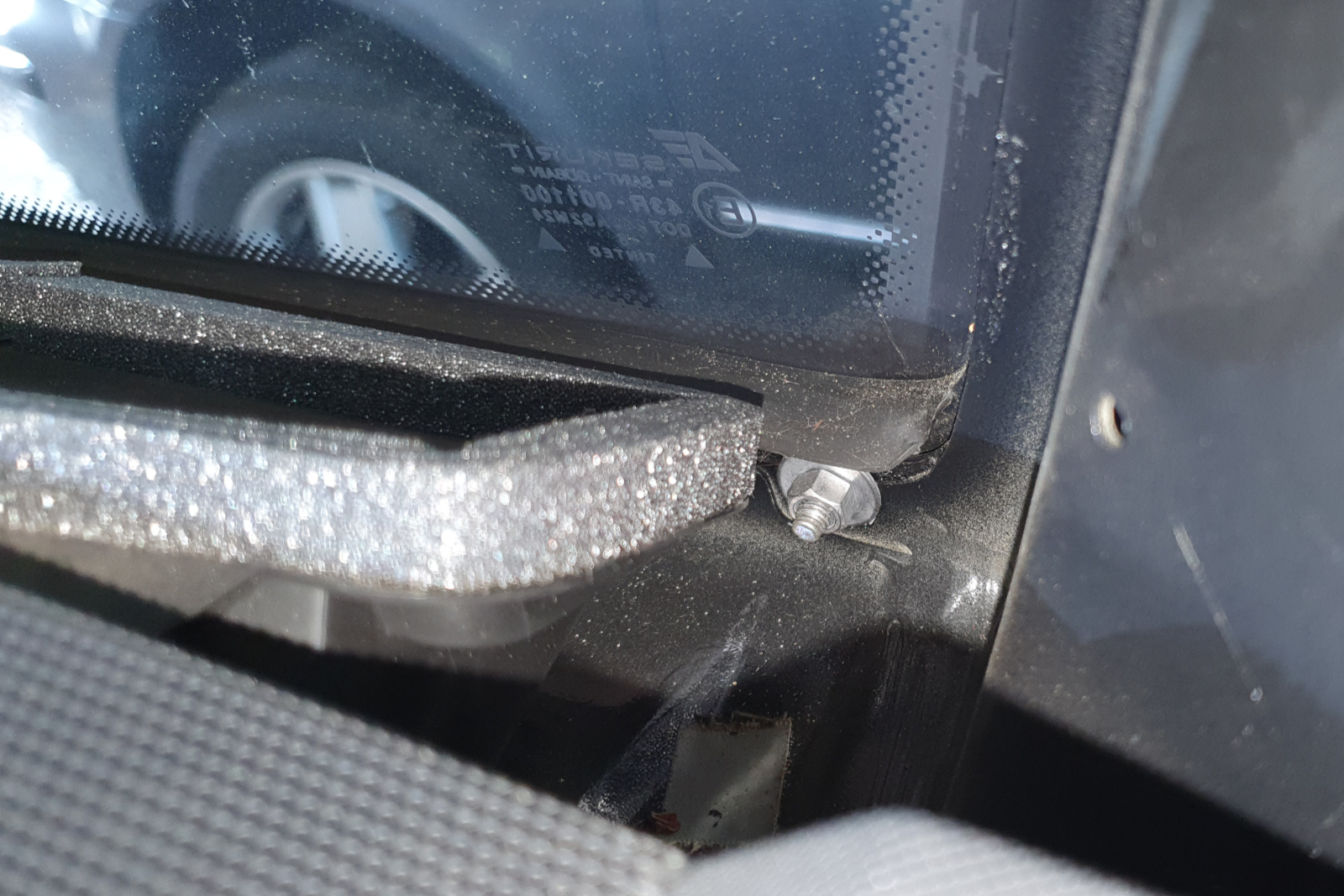

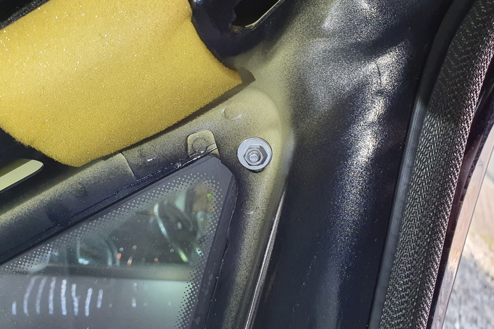

Danach können die 3 Muttern gelöst werden.
Danach kann die Scheibe nach Außen gedrückt werden, dabei gegenhalten !

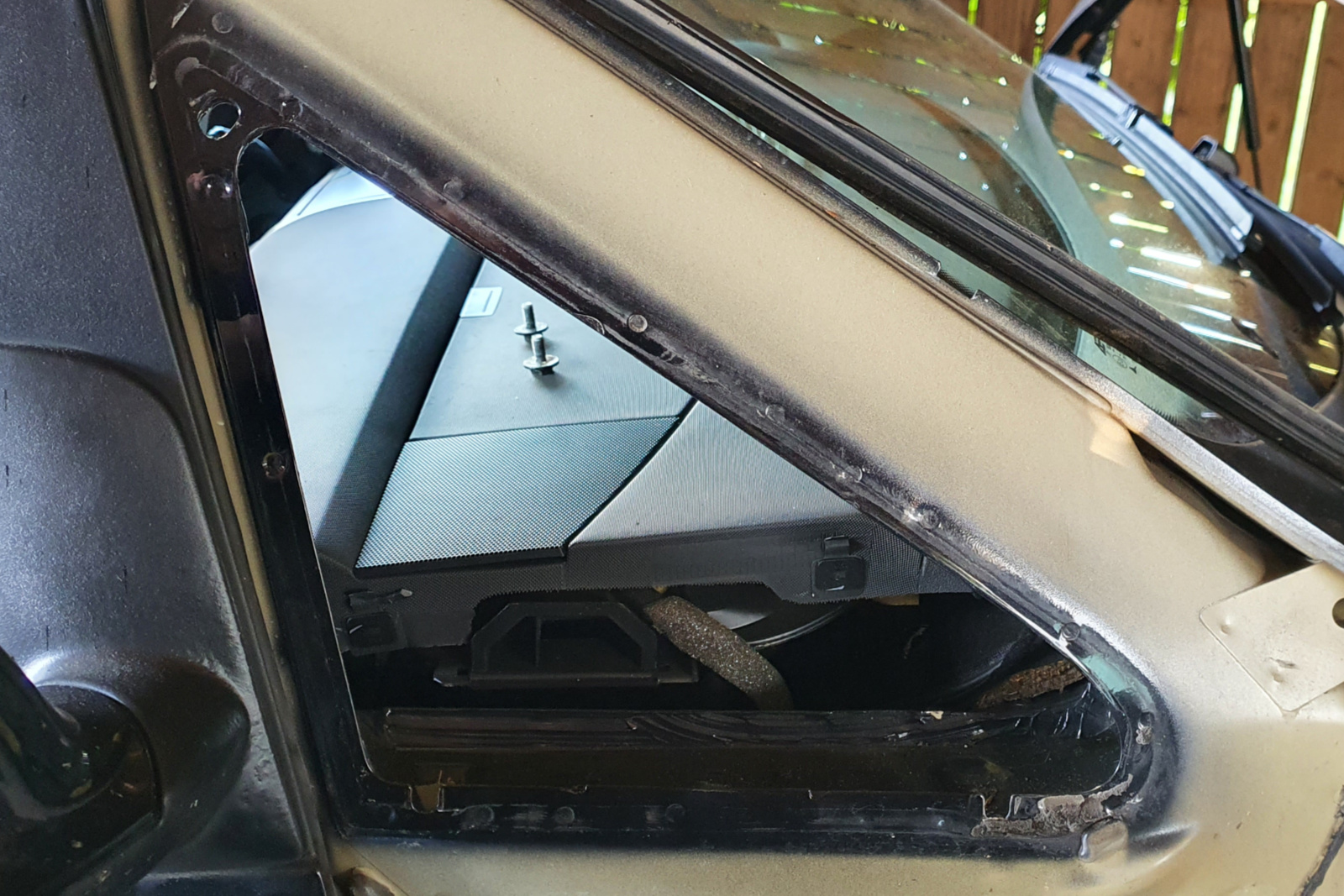

Hier noch ein Bild vom Fensterausschnitt: unten die Aussparungen für die Bolzen, oben ein Loch. Kotflügel war auf dem Foto ausgebaut, daher die Farbunterschiede
