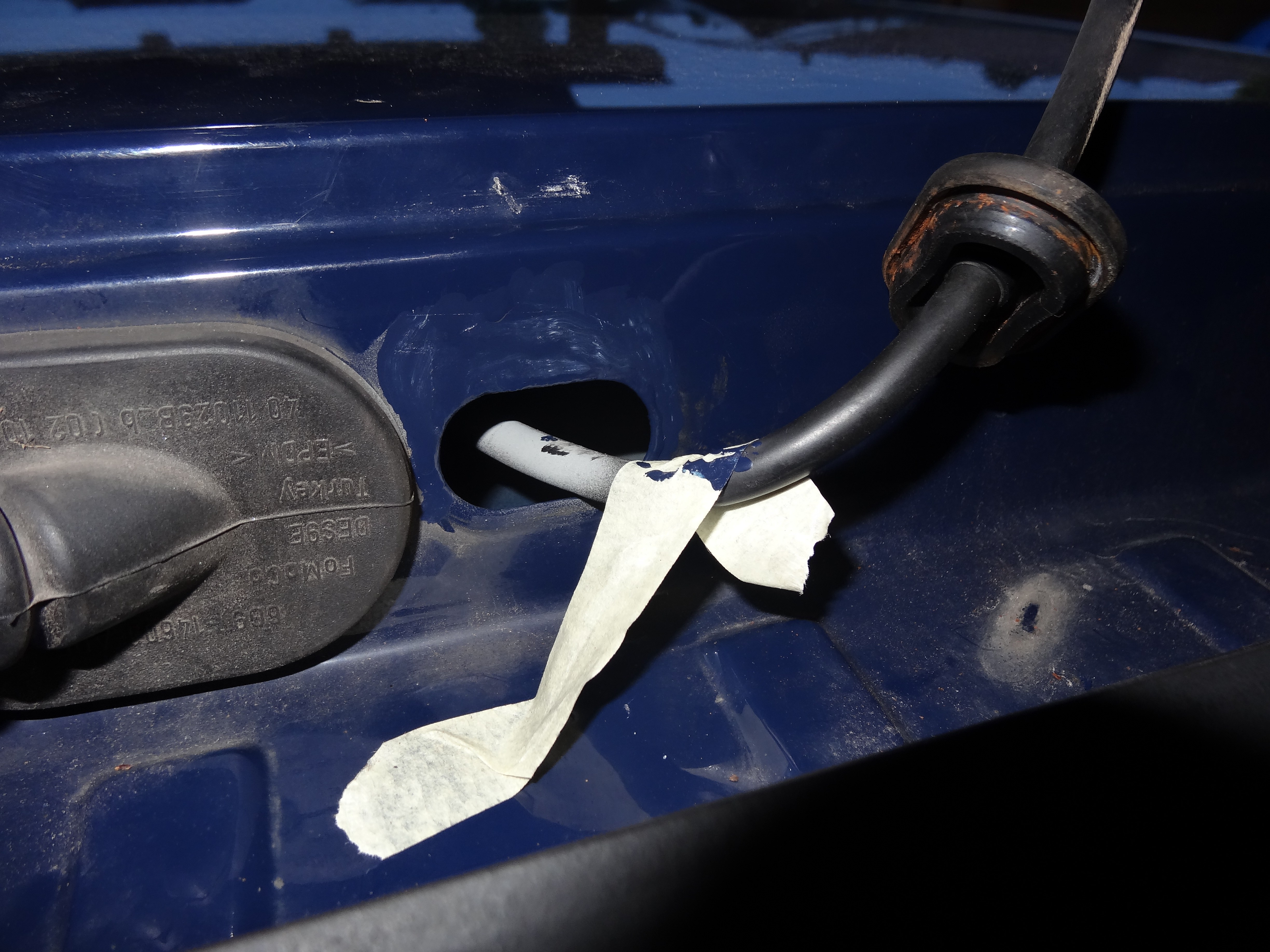

So Leute, jetzt habe ich tatsächlich Rost am Galaxy gefunden, obwohl es ein Ford ist!
Wo: Durchführung des Schlauches für den Heckwischer
Wieviel: Über die obere Hälfte der Durchführung verteilt
Was gemacht: Feinsäuberlichst mit Schraubenzieher abgekratzt und blitzeblank gemacht. Dünn mit Zinkspray eingesprüht (vorher abgeklebt) und mit Lackstift übermalt, auch nach innen, soweit das Auge reichte.
Morgen wird die Tülle wieder in das Loch gedrückt und der Rand mit Unterbodenwachs veredelt.
Innen war kein Rost zu fühlen. Ob des reicht? Schau ma moi…

@#1: Ja, da habe ich den Rost auch sauber rausgekratzt.
Heute habe ich, nachdem die Malerei gut ausgetrocknet war, mit Unterbodenwachs schön eingesprüht und die saubere Tülle ließ sich ganz locker ohne Kraftaufwand wieder reindrücken. Außenrum noch rumgeschmiert zum sicheren Abdichten. Jetzt kann eigentlich nur noch Kondenswasser von innen ran.

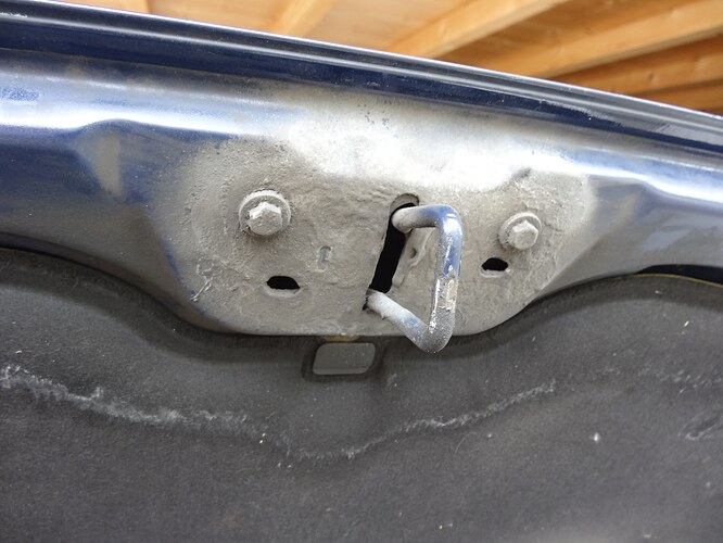

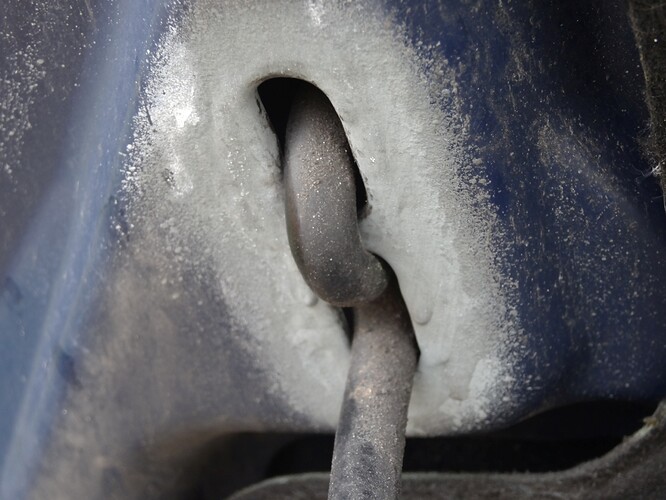

Allerdings kamen mir an der Motorhaube zwei Stellen spanisch vor: Nämlich dort, wo der Zapfen vom Schloß nach oben an die Motorhaube drückt und dort, wo der Aufsteller in das Loch in der Haube einrastet. Beide Stellen habe ich vor drei Jahren dick mit Zinkspray eingesprüht und dann noch Unterbodenwachs drauf (ich glaube, das ist wohl mein Lieblingszeug). Bisher kein Rost - siehe Bilder oben.

Übrigens, im Bereich des Schlosses - linkes Loch für den Zapfen, hab ich auch etwas Rost. Ist aber imho noch nicht so tragisch. Trotzdem werde ich da auch mal ran gehen. Der Bereich um das Loch des Aufstellers ist bei mir unauffällig.
Bei mir war auch nur diese Stelle leicht rostig. Da die Optik hier nicht wichtig ist, habe ich beide Stellen großzügig behandelt. Dachte mir halt, dass Metall auf Metall nicht lange gut geht.
