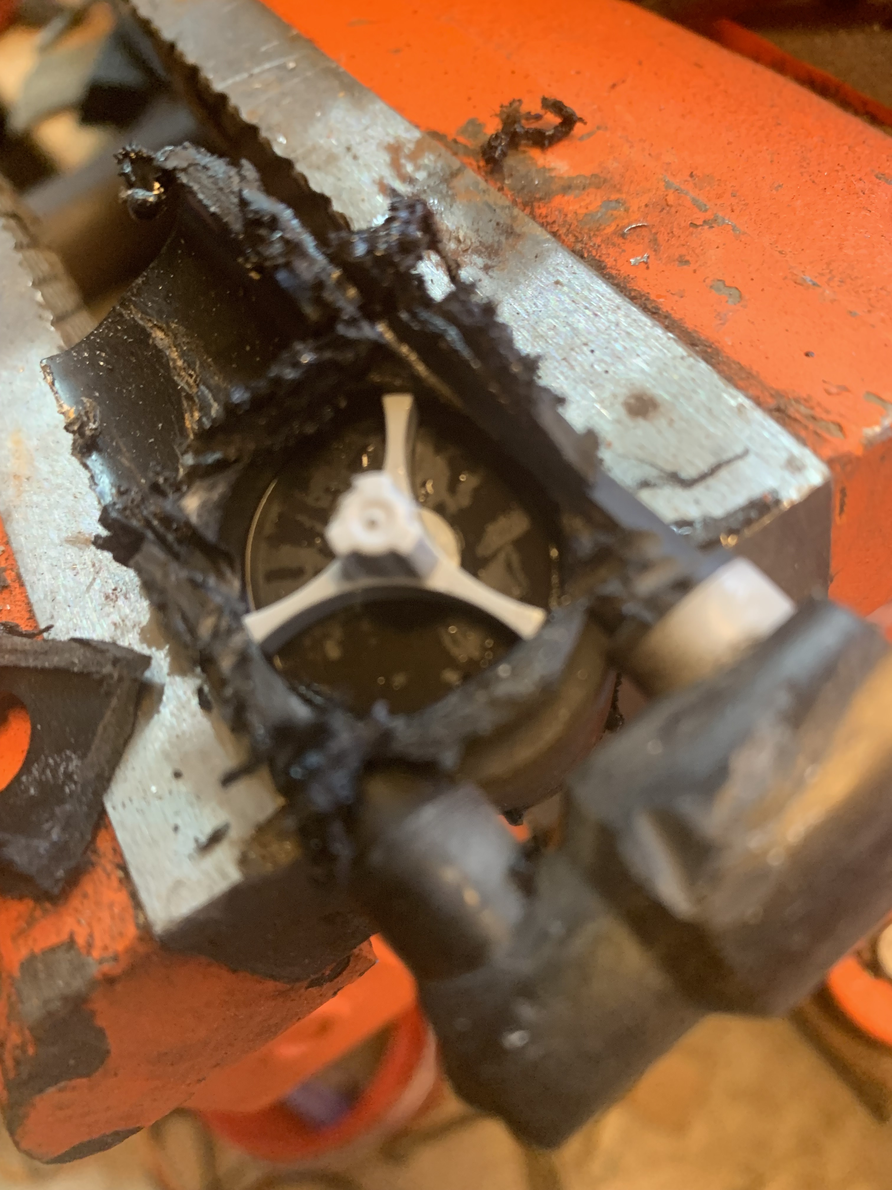

Ist zumindestens bei meinem Ford so (WA6) siehe Foto vom „Pumpenrad“

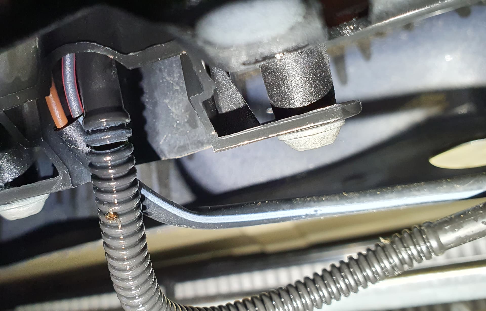

Das Problem mit der Wasserzuführung hinten habe ich schon länger. Nutze den Heckwischer selten, hatte daher also keine Priorität. Die freie Werkstatt meines Vertrauens hatte da schon einmal Hand angelegt, eine Zwischenstück Schlauch eingesetzt (ziemlich genau im Übergang in diesem Gummiteil zur Heckklappe) und mit einem Kabelbinder „befestigt“. Allerdings hielt das genau einmal, da scheint doch etwas Druck draufzukommen. Werde mal versuchen ein Foto zu machen.

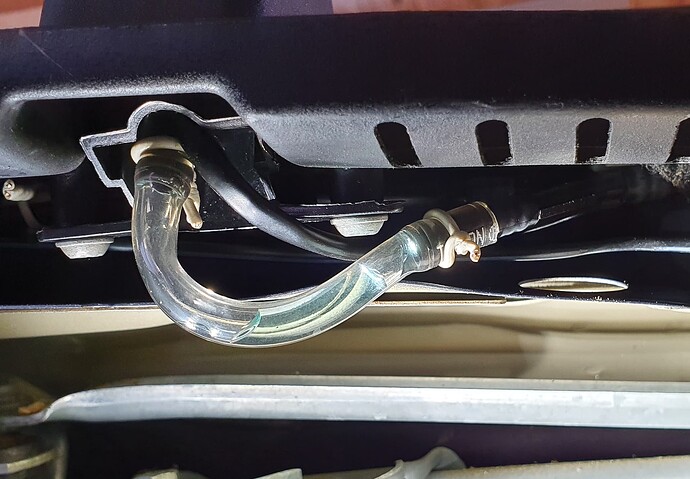

Die Ursache für die schlechte Funktion der vorderen Düsen ist hier sichtbar (Beispiel):
Im Stand kam tatsächlich noch etwas Wasser an der Scheibe an, während der Fahrt nichts Brauchbares.
Repariert habe ich das mit einem Silikonschlauch (Meterware aus dem Baumarkt), das hält seit 3 Jahren ohne Probleme:
Die Zuleitung zu den Düsen befindet sich im Wasserkasten.
