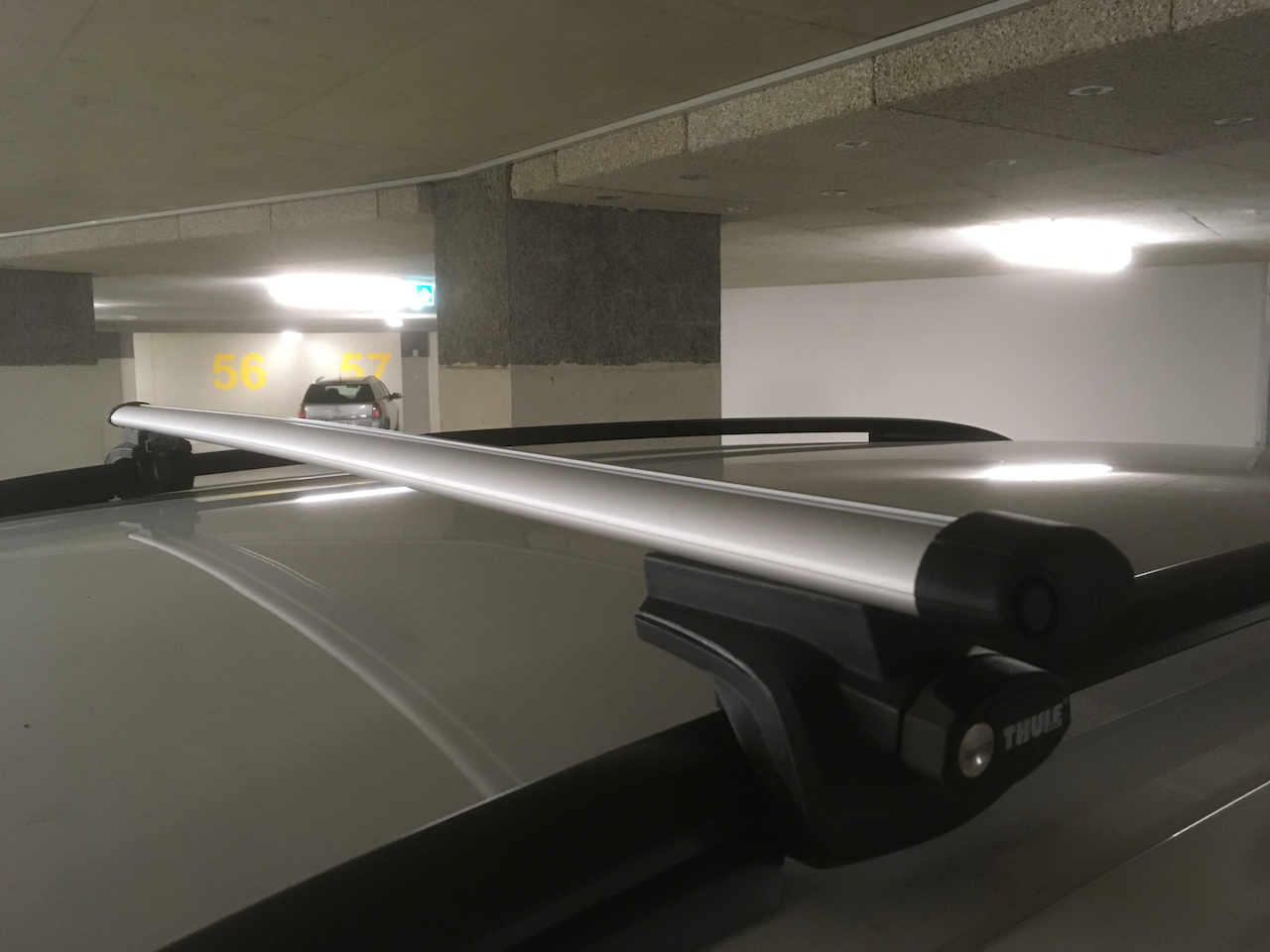

Ich weiß leider nicht, wie hoch der Abstand vom Dach zum Dachträger für euer Panoramadach sein sollte oder was sonst dafür maßgeblich ist, wollte nur kurz Bescheid geben, dass bei meinem (ohne Panodach) diese Thule Träger perfekt passen, siehe Fotos anbei.
