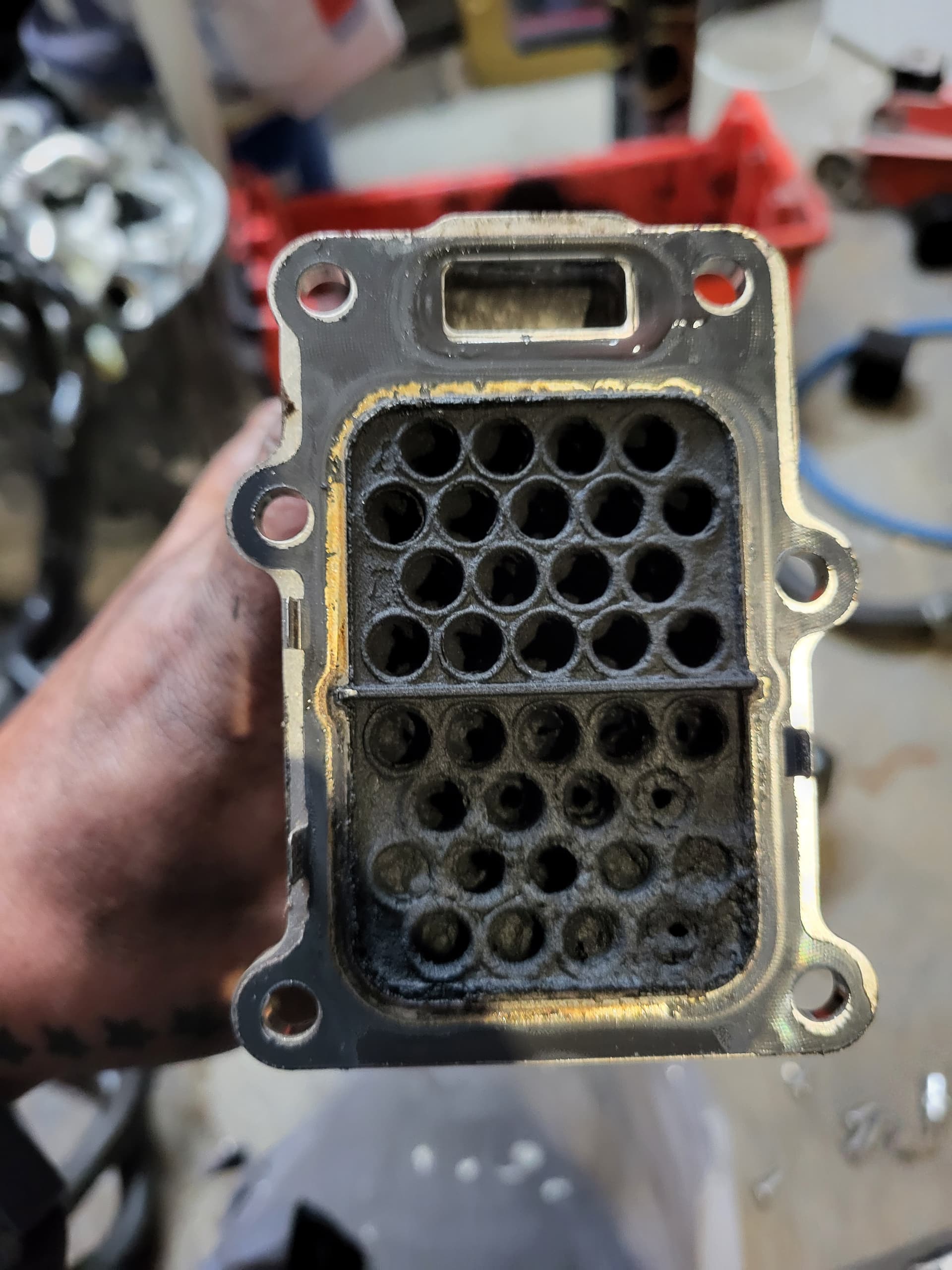

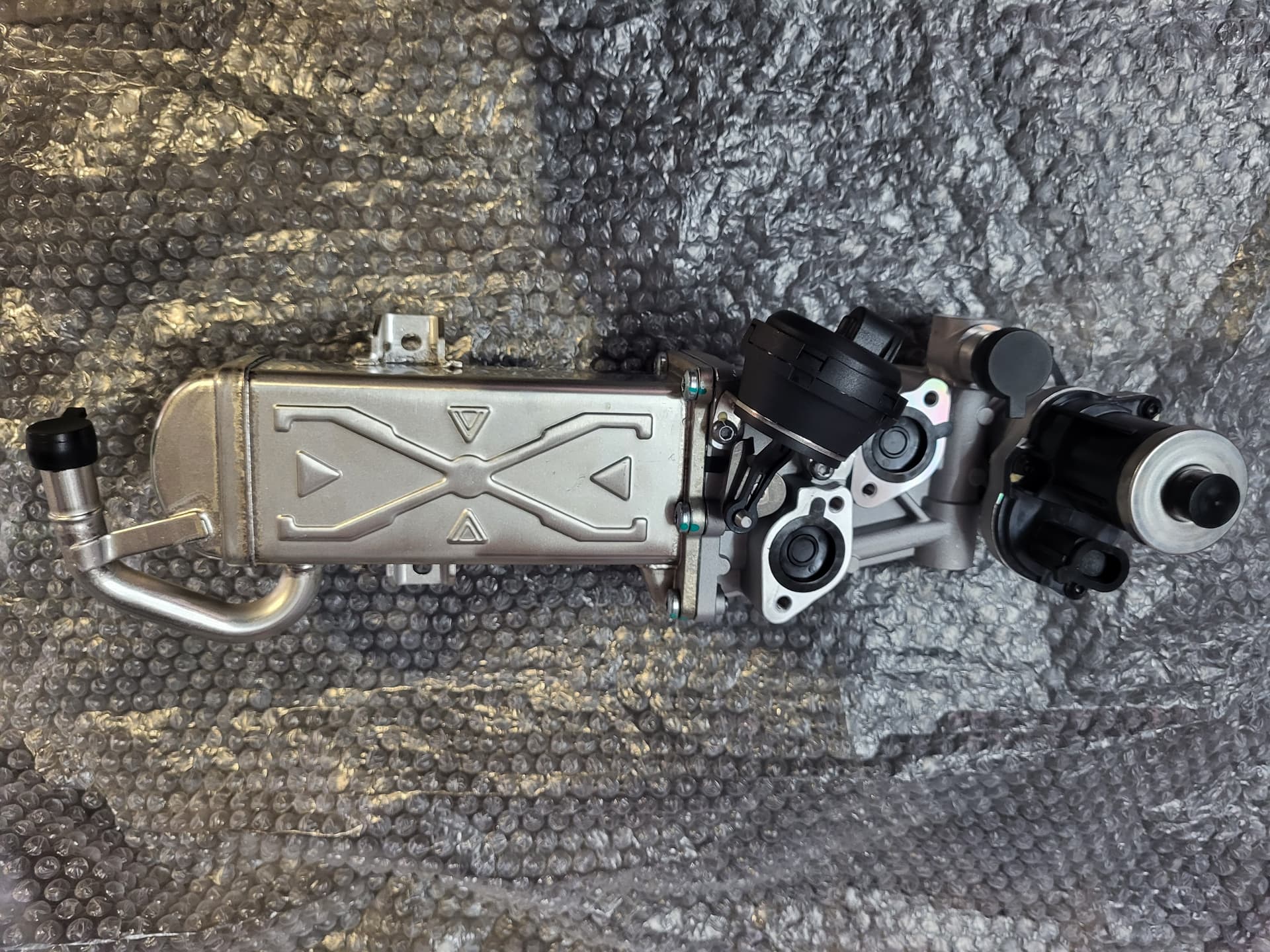

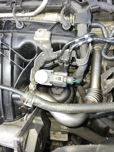

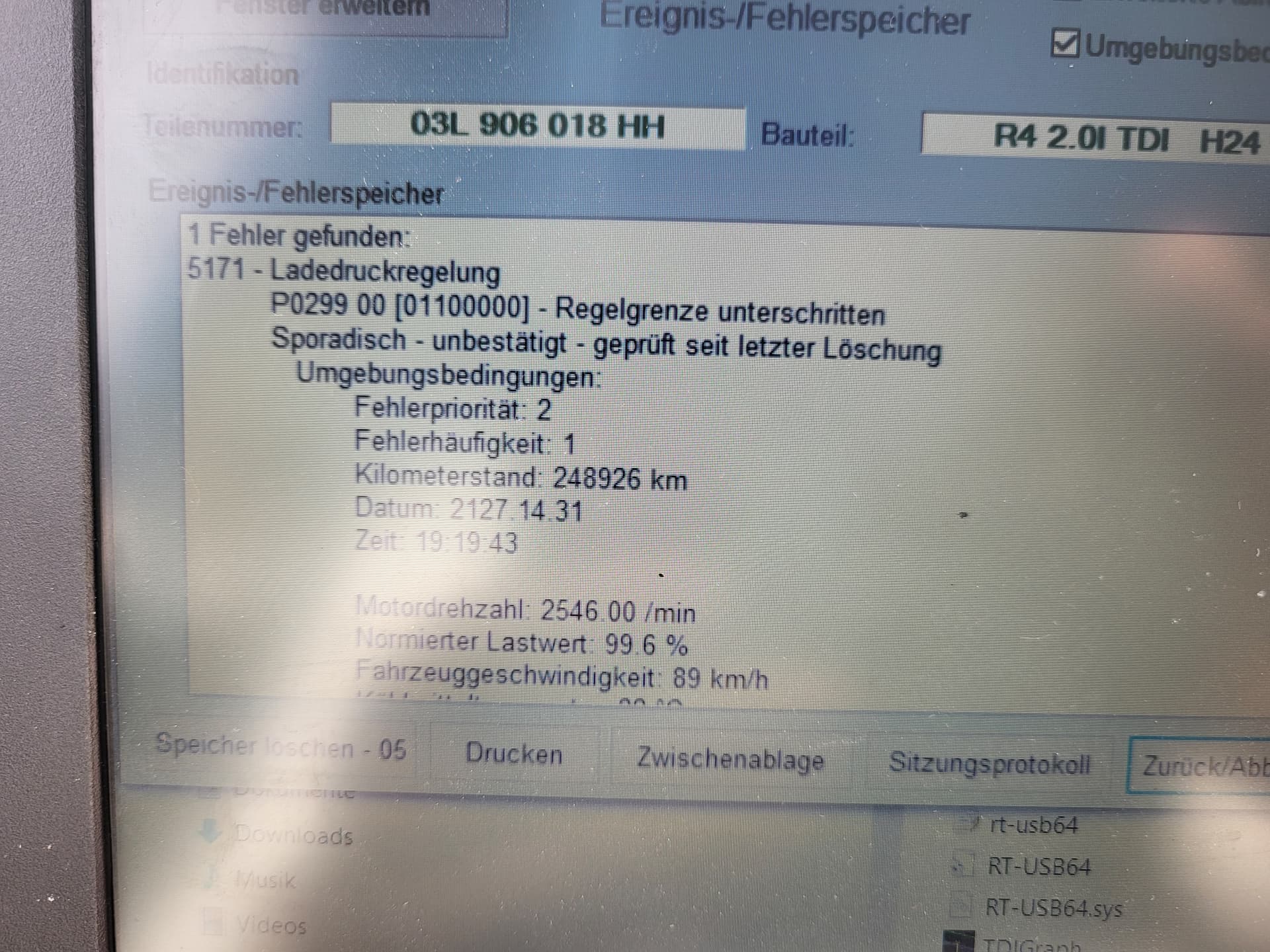

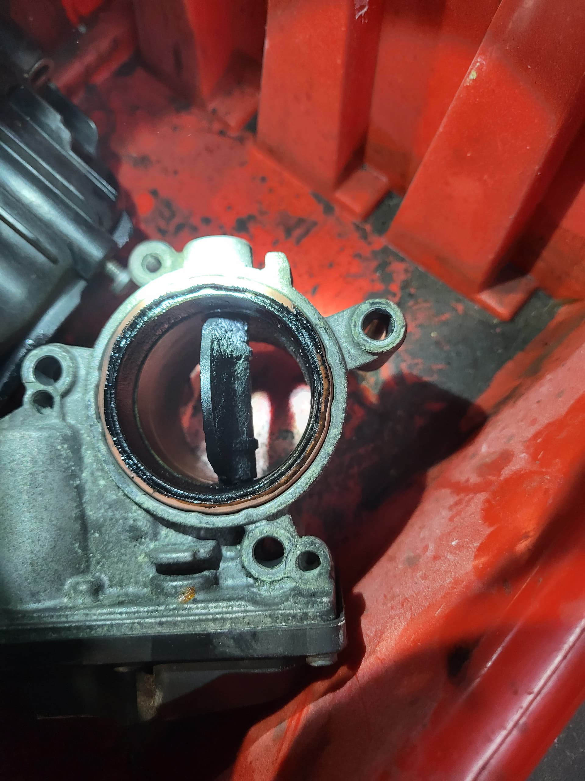

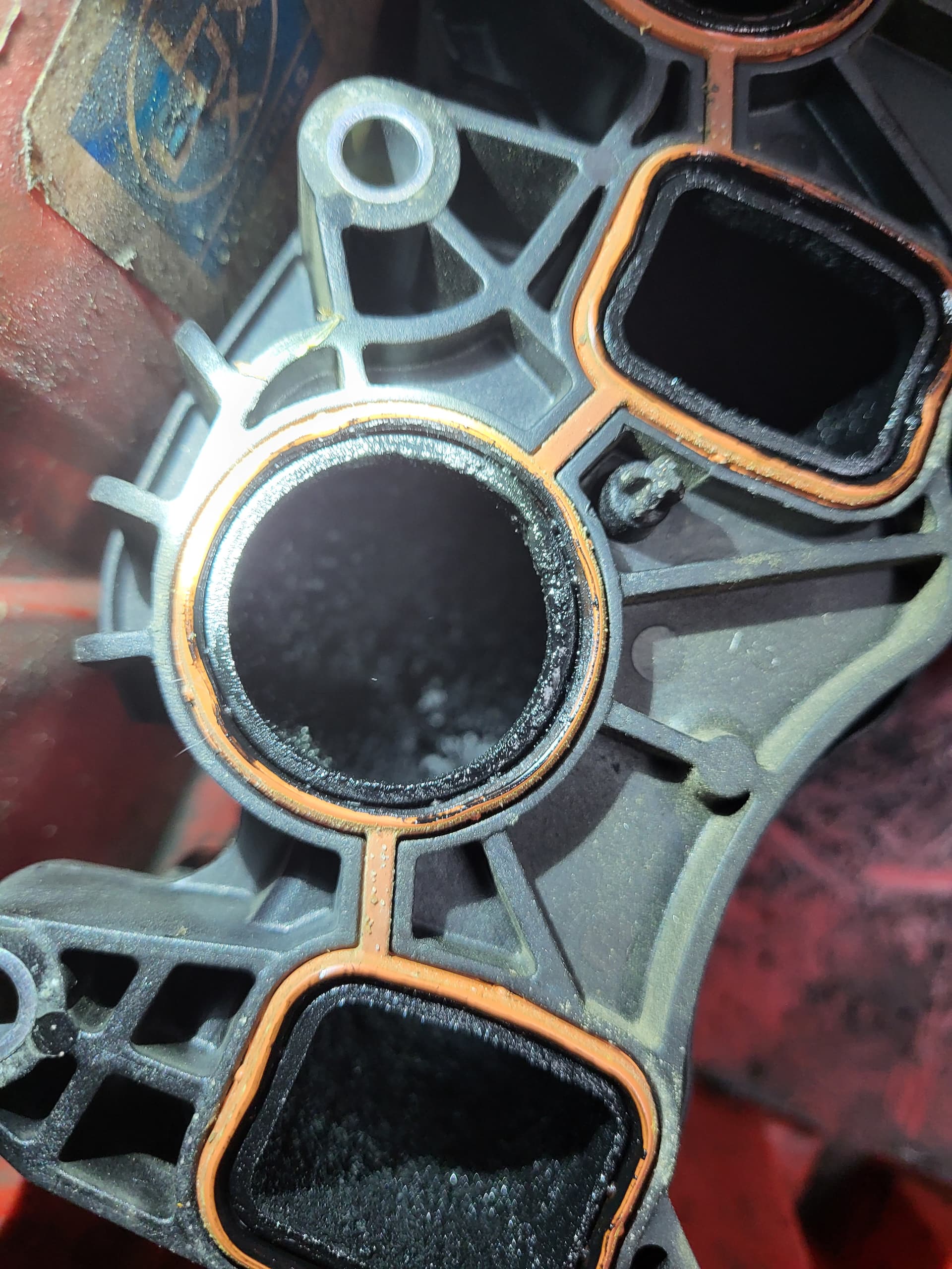

Jetzt zu meinen Problemen. Vor einigen Wochen fing der Lüfter an nach jeder Fahrt in etwa 5 Minuten nachzulaufen und start/stop funktion ging nicht mehr. (Kein Fehlercode) Ok kann ja mal sein , dpf oder was auch immer. Es hörte aber nicht auf. Kurze zeit Später kam P029900 Ladedruck fehler hinzu. Habe dann das AGR Ventil, dabei zusätzlich Saugrohr und alles was dazu gehört ausgebaut und gesäubert, bis auf den AGR Kühler sah der Abgas/Luftstrang sehr gut aus, klar bisschen Rußig aber für 250tkm noch gut. Alle Dichtungen kamen neu auch zwischen Turbo und DPF. Die 3 Temperatur Sensoren beim DPF und Turbo, gereinigt und mit VCDS überprüft. Alles zusammen gebaut und mit VCDS adaptiert. ABER weiterhin selbe Problematik ab gewisser Drehzahl und Gang schmeisst er P029900 , Lüfter läuft nach , kein start stop möglich. Laut VCDS passen Ladedruck Soll und Istwert nicht. Augenscheinlich läuft der Turbolader rund , keine unwucht. Habe jetzt noch das VTG und das kleine Magnetventil über dem Ölfilter getauscht. Keine Änderung. Habe jetzt noch das N75 Ventil bestellt. Auf den ersten Blick besteht keine undichtigkeit an den Schläuchen, dem werde ich aber noch nach gehen falls das N75 auch keine Änderung bringt. Habe allmöglichen Werte mit VCDS geprüft und anscheinend ist alles I.O.. Kann mir aktuell noch nicht Vorstellen das der DPF dicht ist oder der Turbo den Geist aufgegeben hat, ich möchte erst alles andere ausschließen. An sich läuft der Motor rund.

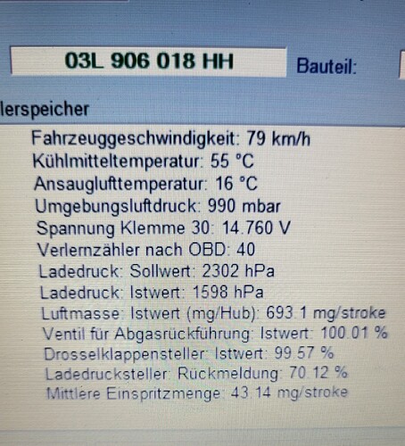

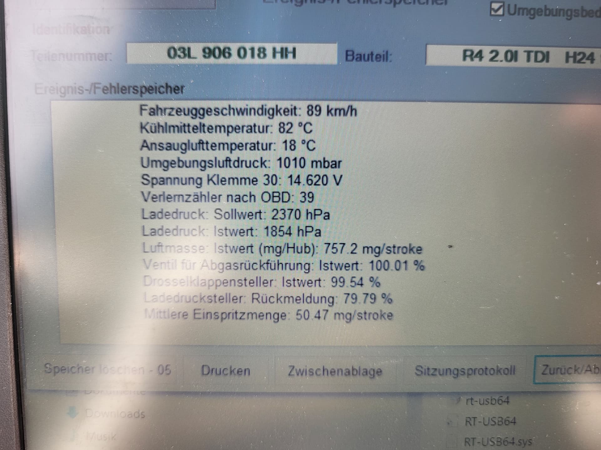

Ich habe heute nochmal ein wenig am VTG Gestänge gedreht. Gefühlt lief er besser aber wieder in notlauf gegangen. Habe noch nicht ganz den Zusammenhang bzw die Funktion und Auswirkung vom gestänge verstanden.
Abgefahrenen Gestänge niedrige volt zahl hohe % in der Ansteuerung
Gestänge im RuheZustand hohe volt zahl und niedrige % in der Ansteuerung

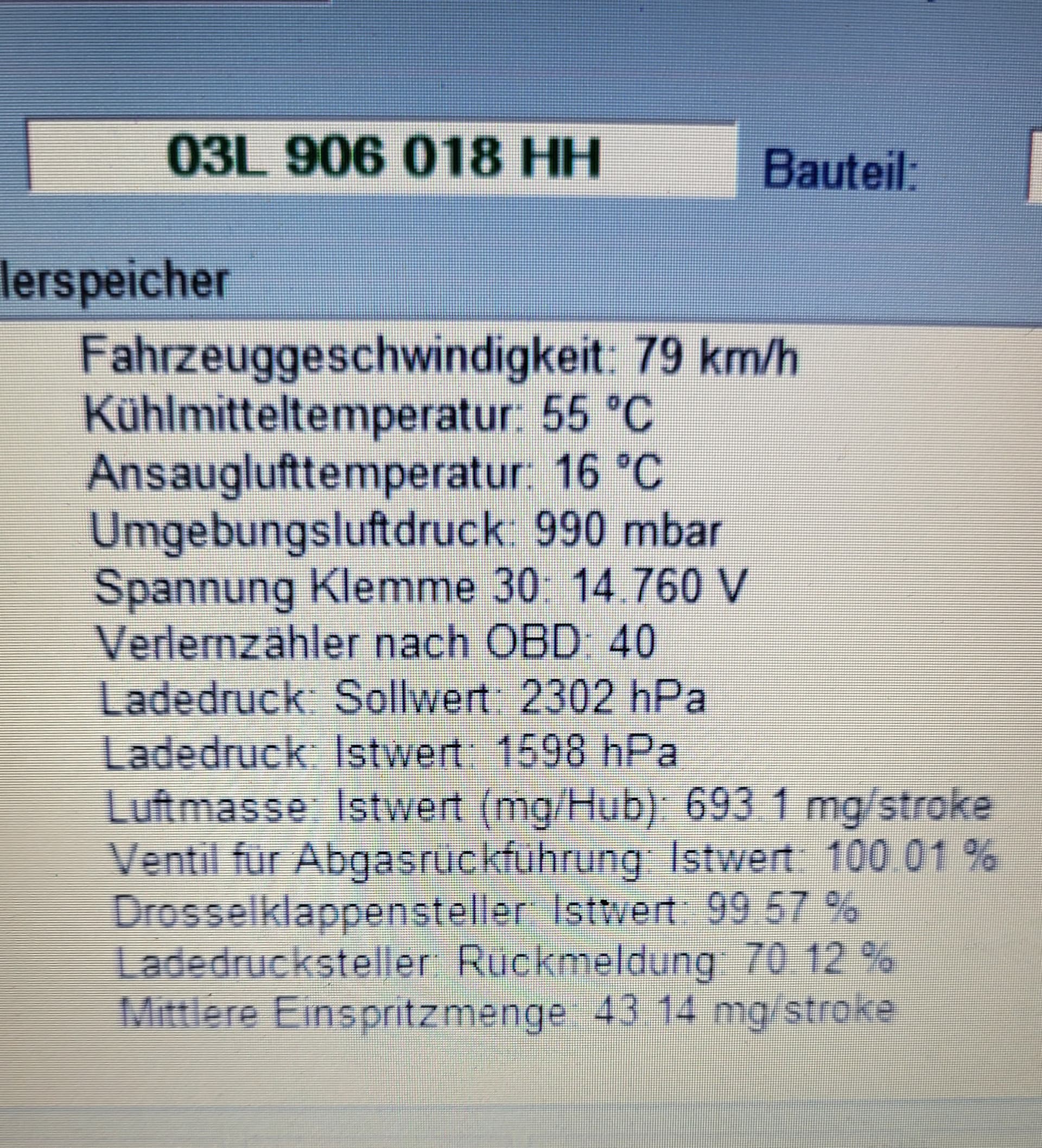

Aktuell fehlen 700hpa

Na so Planlos war das ganze nicht. In erster Linie war der Plan nur das AGR zu tauschen. (War ja dicht) Auf den ersten Blick scheint alles dicht zu sein, natürlich sieht man es bei einer testfahrt nicht, daher prüfe ich das diese woche. Habe mir stopfen bestellt. Das ganze tritt ja seit anfang an gemeinsam mit lüfter nachlauf und start stop fehler. Die kleinen Unterdruck Leitungen habe ich geprüft, wie gesagt N75 ist bestellt, VTG ist freigängig nicht nur die Dose (neu) auch im Turbo die kleinen schaufeln. Daher meine Frage welche Werte müssen wann erreicht werden vom VTG, falls falsch eingestellt. Offen/geschlossen und dementsprechend mV. Das andere Magnetventil hatte ich Widersrandmessung gemacht und anschließend getauscht. Desweiteren war die Umwälzpumpe seit AGR tausch undicht. Daher kein SINNLOSES austauschen.

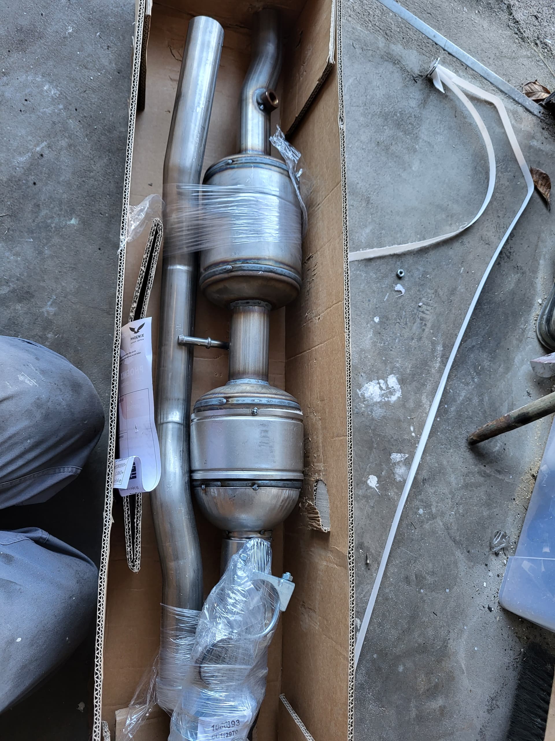

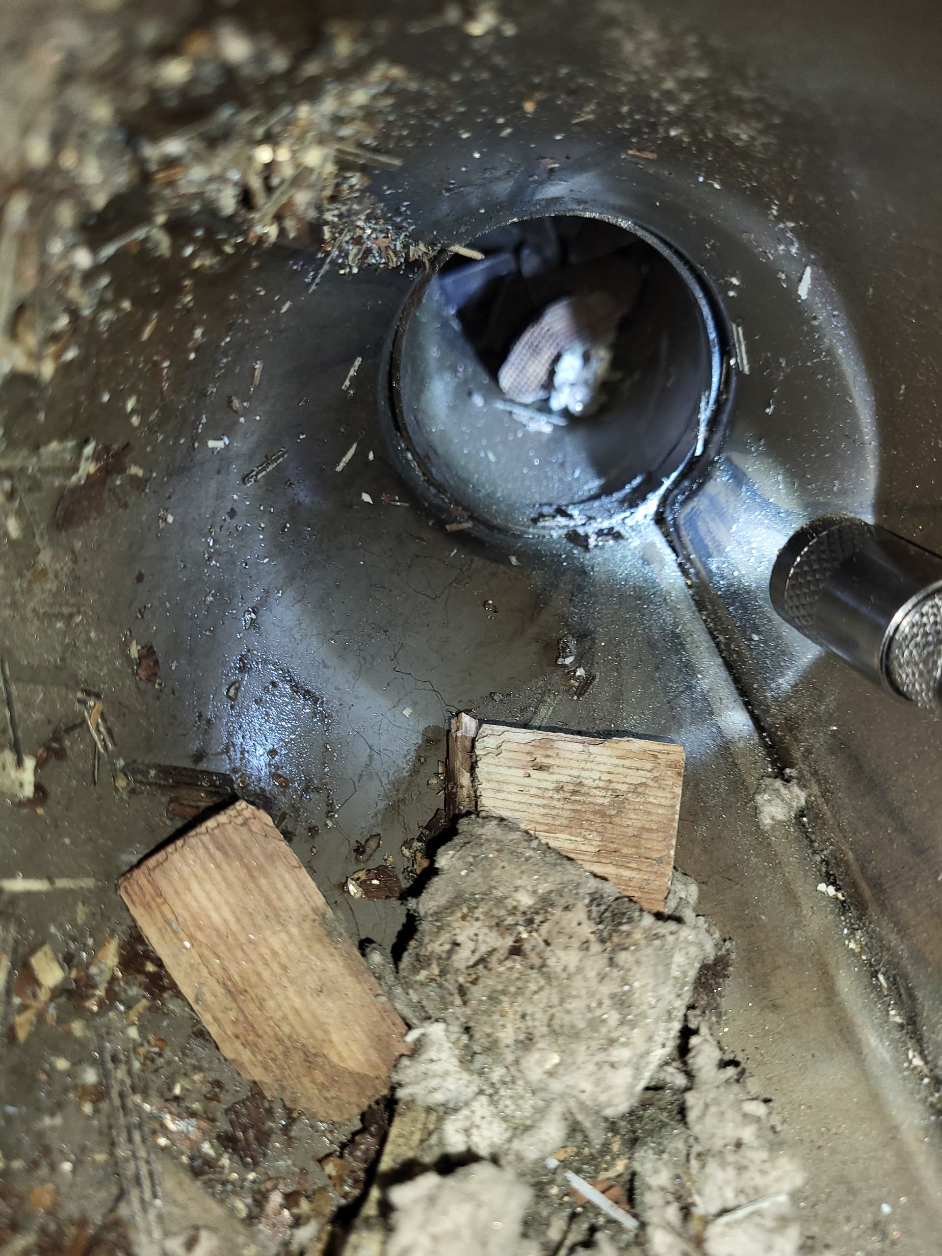

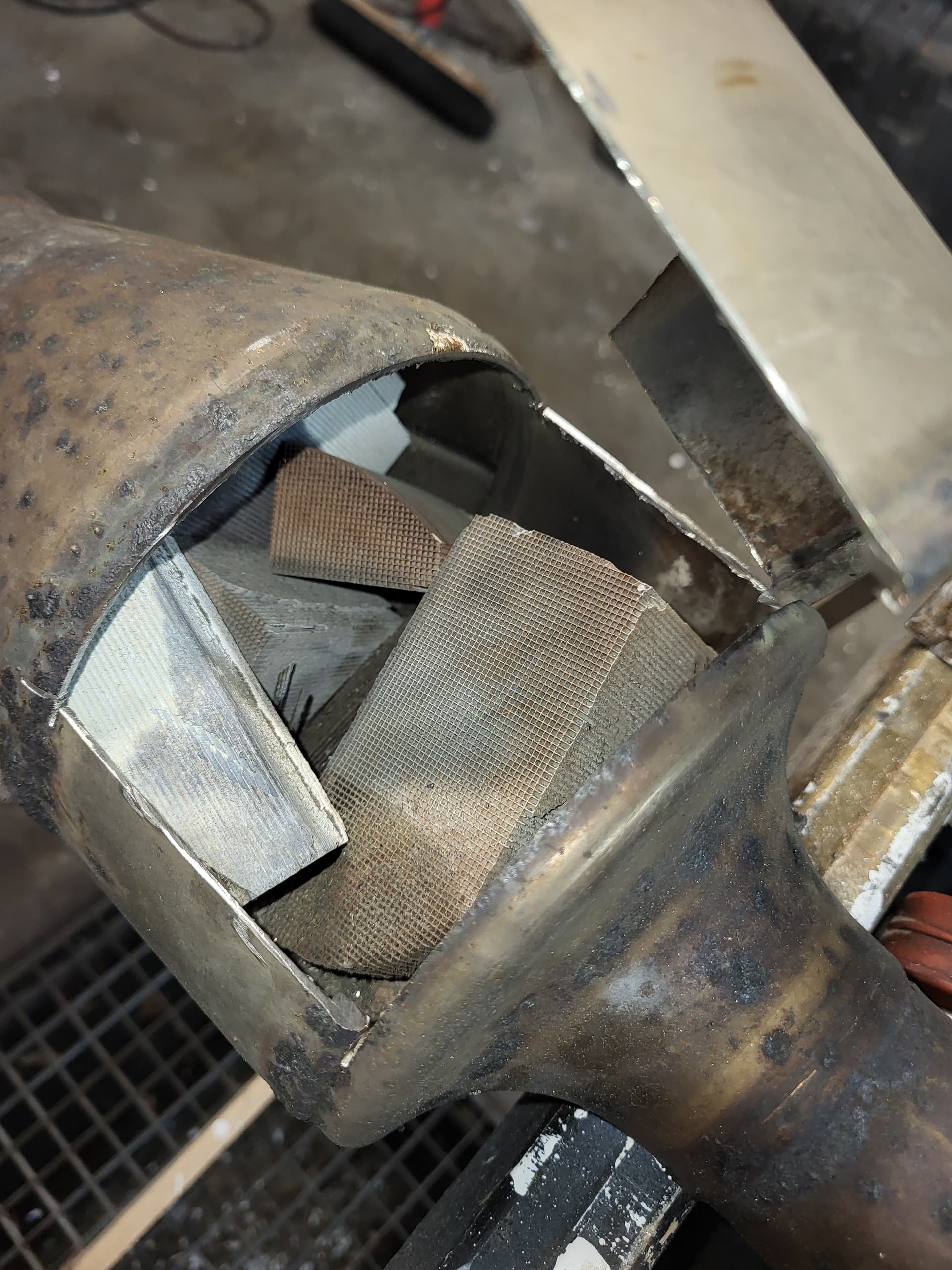

Also , luft System ist dicht habe ich abgedruckt mit stopfen. Habe mich an den DPF gemacht und habe unterhalb den SCR KAT ausgebaut und dabei bemerkt das die erste Kammer innen die Keramik anscheinend gebrochen ist, klappert beim schütteln. Könnte natürlich das Rätsel lösen , abgasweg verstopft , zu wenig ladedruck , dpf Werte zu hoch , dadurch läuft der Lüfter nach und start stop fehler.
Was haltet ihr von Zubehör Anlagen, die Preise sind ja extrem unterschiedlich von 300 bis 1000 ist alles dabei. Empfehlungen ?
Frage für einen Freund :wink: aufflexen , keramik raus , zu schweißen, was sagt AU und NOX sensor dazu ? Unabhängig ob das Bauteil Veränderung, abgasnorm usw ist.
Neues ORIGINAL Teil verwenden
Orginal bestelle ich morgen.
Habe mal geöffnet um zu gucken:
Heute den neuen SCR KAT eingebaut.

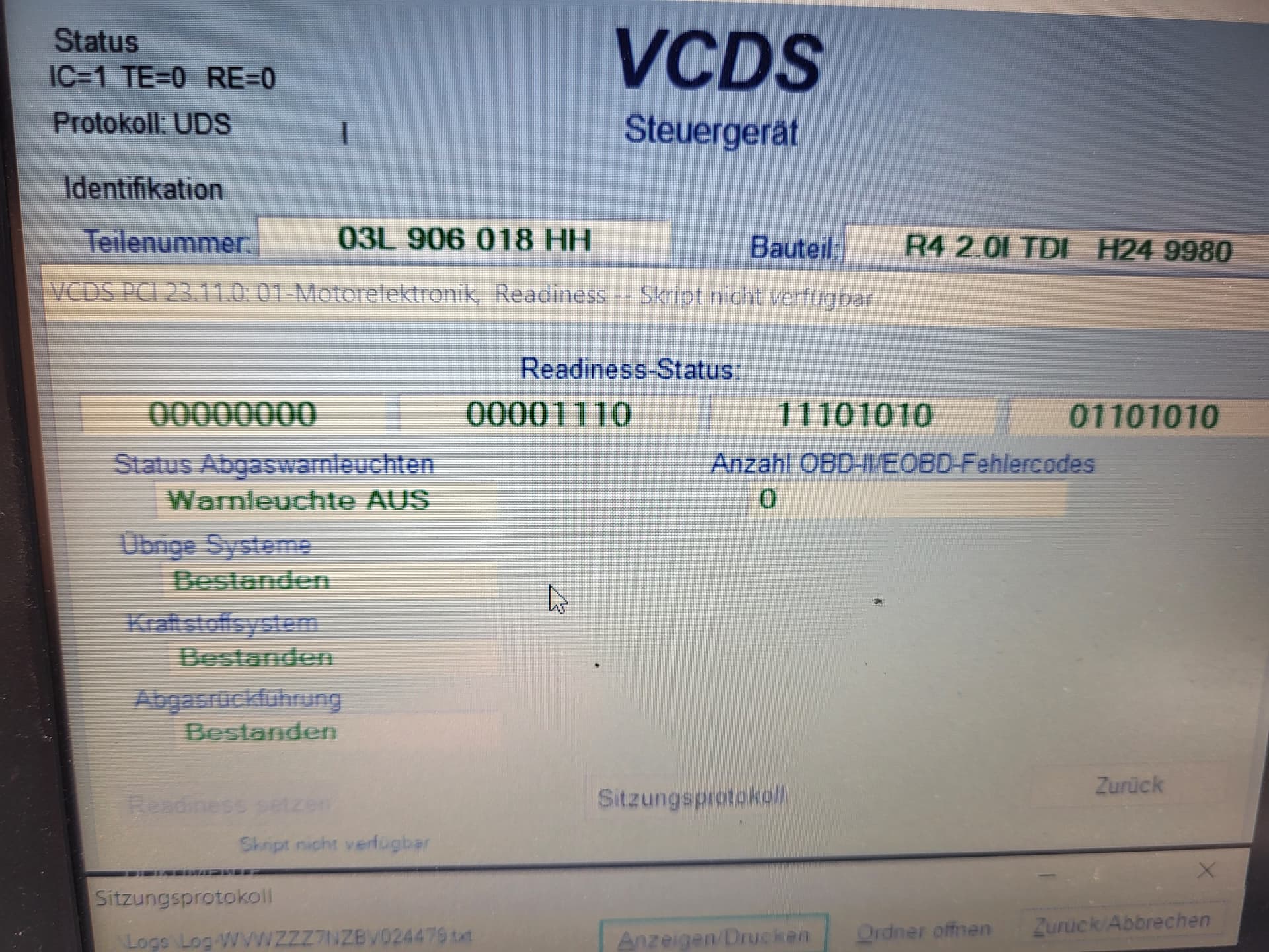

LERNWERTE zurückgesetzt

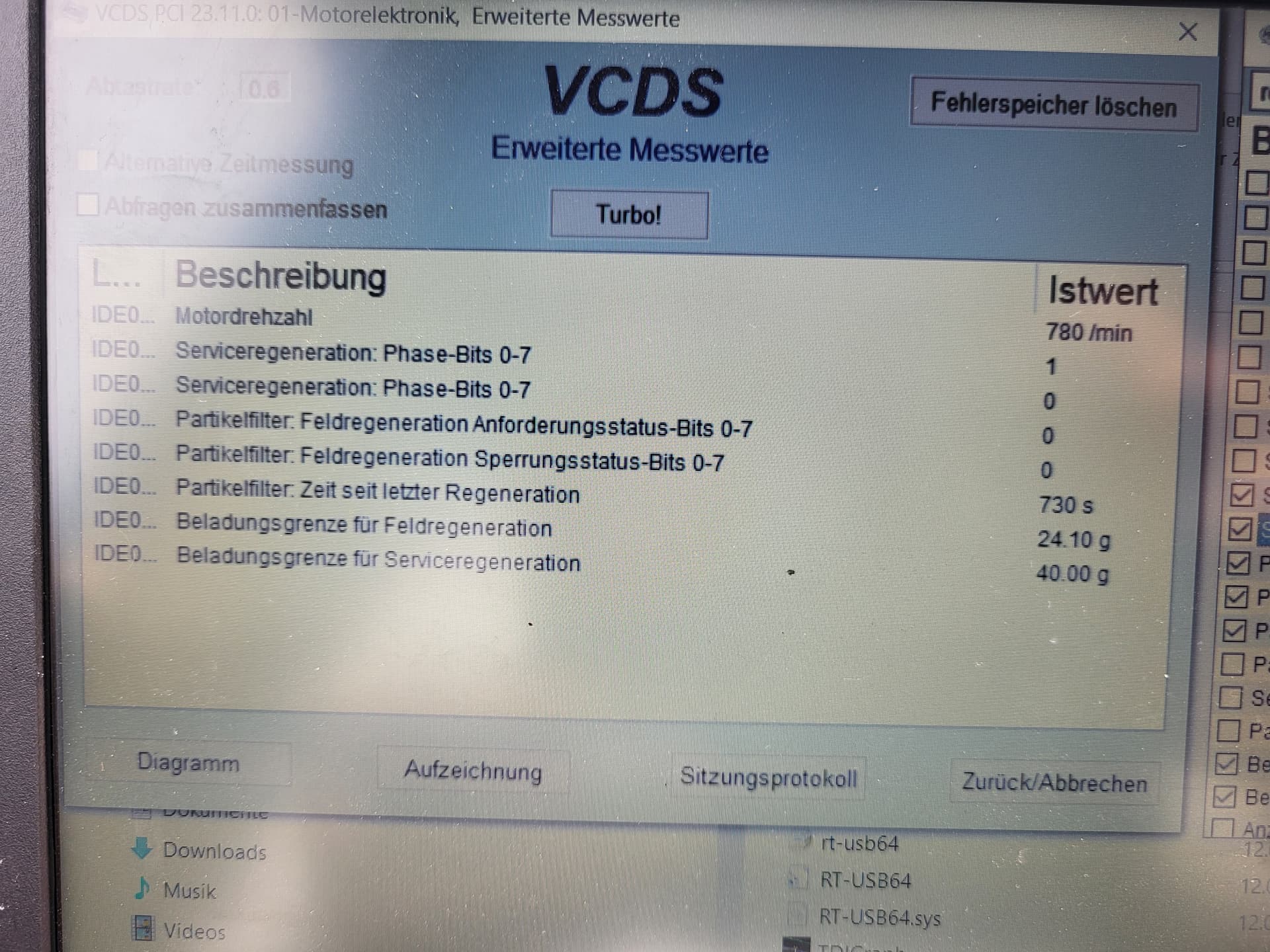

Werte kontrolliert, Deferenzdruck , Rußmasse alles TipTop
Wastegate Gewinde noch ein wenig angepasst, musste ein bisschen den Ladedruck erhöhen bis die Soll und Istwerte gepasst haben.
Probefahrt ergab gefühlte Volle Motorleistung, kein Ladedruckfehler mehr und nach abgestellten Motor lief auch kein Lüfter mehr nach. Morgen werde ich ausgiebige Probefahrt machen.
Am Ende lag der Fehler Hauptsächlich am SCR KAT und AGR ventil. Zusätzlich getauscht VTG Druckdose , N75 Magnetventil , das “kleine” Magnetventil (über dem Ölfilter), alle Dichtungen im Zusamenhang mit Abgasrückführung Ansaugung usw neu und die kompletten Wege gereinigt.
