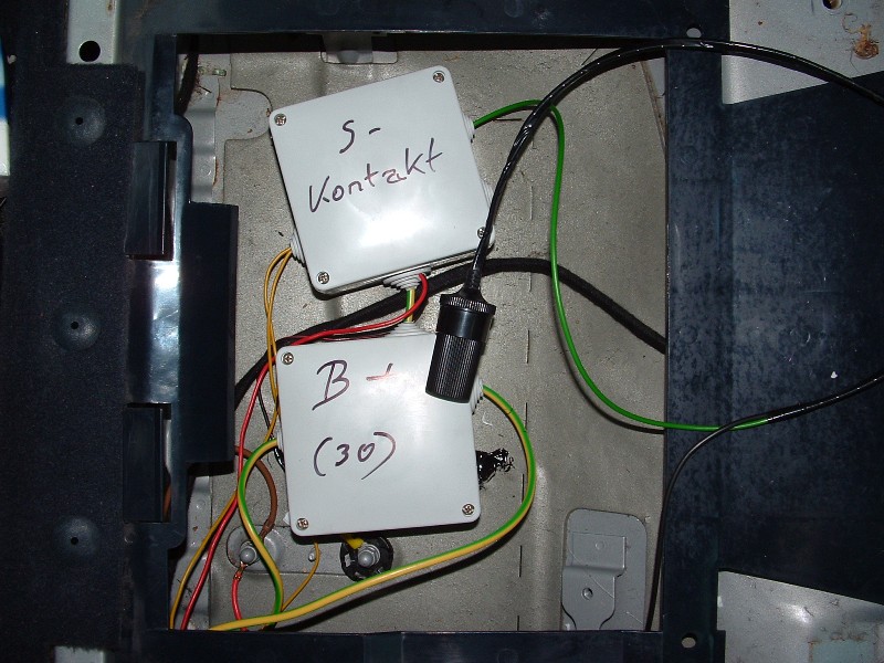

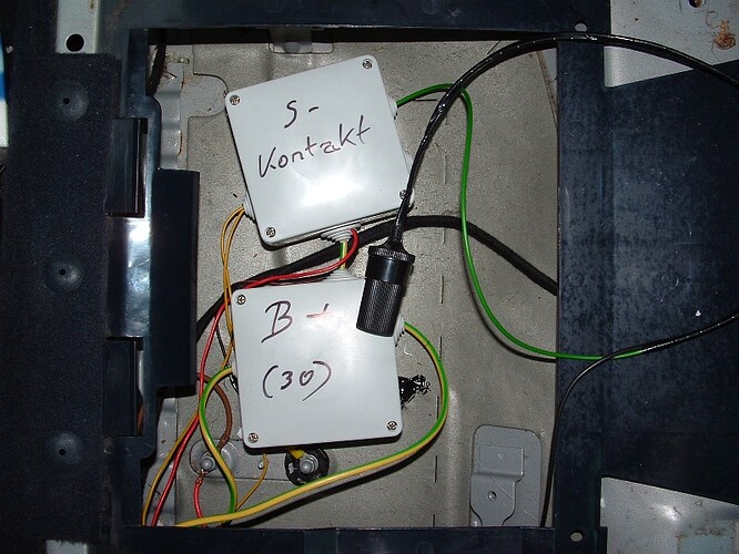

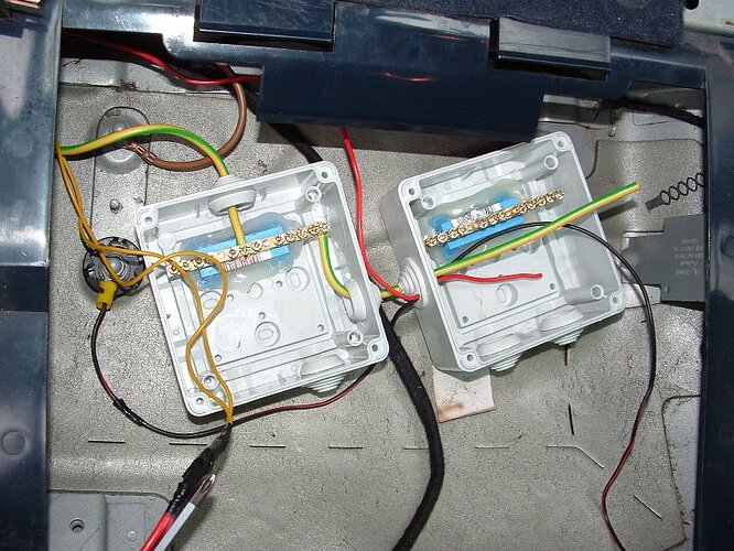

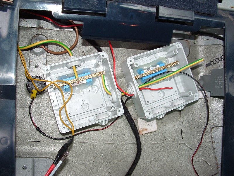

für die spannungsversorgung gibt es eine schöne lösung!
in die rechte dose noch ein relais das vom s-kontakt oder 15 geschaltet wird !!!
dann ne dose zum einstecken dran oder alle verbaucher direkt dran und kennzeichnen…
immer genug „saft“ zur verfügung!
…danke für den Tipp. Ich hatte schonmal beim Stöbern deinen Vorschlag mit dem S-Kontakt und K15 gelesen. Mit den Bildern ist das mal total schick Nachzuvollziehen! =D> =D>
Liegt das Gezähe gar unter dem mittleren Ablagefach?
Getz aba ma für die KFZ-Elektriktechnischen, intellektuellen Tiefflieger wie mich: was zum Henker ist der S-Kontakt?! :oops:
die beiden boxen sind unter meinem fahrersitz!
s-kontakt ist der kontakt der + leitet so lange der schlüssel im schloss steckt!
kannste dir gerne bei mir ansehen kommen :wink:
die Dosen sind im übrigen genau wie die Klemmleisten aus dem Baumarkt und auf dem Boden mit scheibenkleber befestigt!

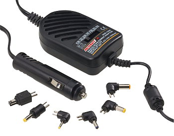

Vom S-Kontakt am Radiostecker !
Aber nicht mit dem beiligenden „ohrschinool“ Netzteil sondern mit einem größeren von Conrad !
Das Originalnetzteil ist nicht ausreichend stabilisiert. Daher ist das Display damit zu dunkel.

Das Ding schimpft sich:
KFZ-KLEINGERÄTEADAPTER SMP-20
Artikel-Nr.: 510520 - 62
(Es gibt allerdings bereits ein Nachfolgemodell mit 2.000 mA)
Ich habe davon mehrere verbaut.
Einer versorgt z.B. den USB Hub, da die Ausgangsleistung des Notebooks nicht ausreicht um die GPS Mouse zu betreiben.
Der Andere versorgt eine extrene 2,5" USB-Festpladde mit Strom
