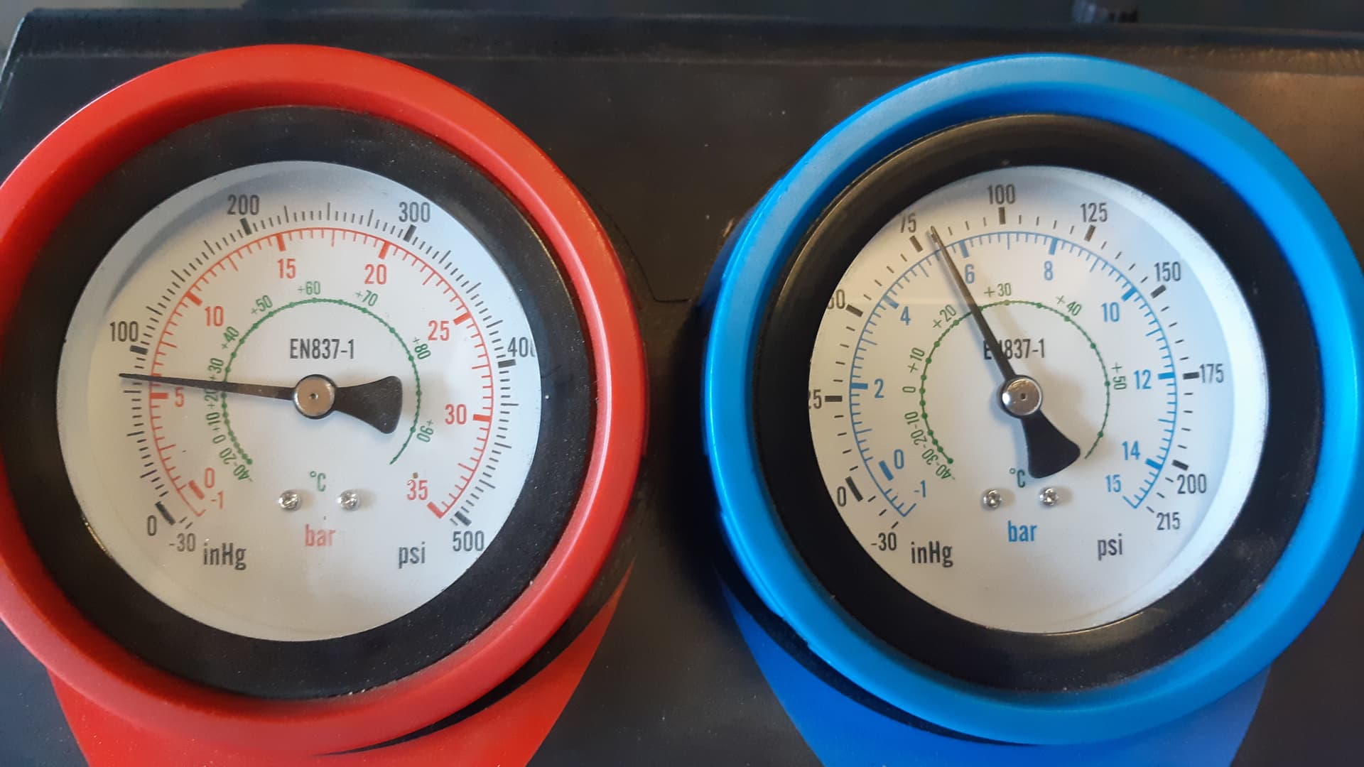

Klima Specialist ergebnis: war noch 880 gr drin. Wieder Entleren, Vacumeren und neu befullen 950 gr weil Doppelclimatronic.
Versuche Bilder von nd und hd Anzeige anvang und nach Befullen ohne Motorlauf.
Problem leider bleibt bei Motorlauf kein einschalten Kompressor!

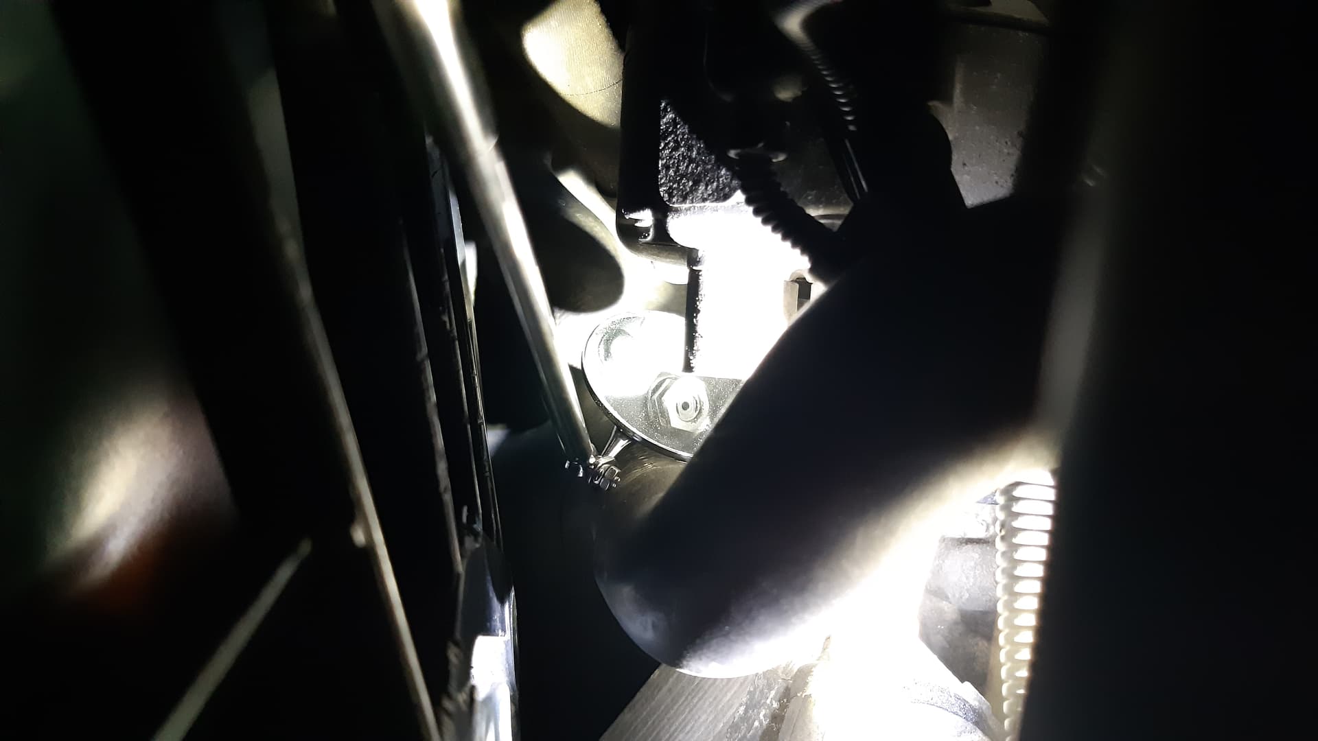

mit eure Stromplan Hilfe ist entgultig die Magnetkupplung hin. Gab kein 4 Ohm mehr am Kompressor. Mit laufende Motor und Climatronic eingeschaltet am Stecker mit Multimesser gibts 4V aber mit Glubirne 12V/21W licht hel. Also kommt doch 12V an.
Habe Magnetspule bestellt.
Kan man nur Bodenplatte abnehmen und dan Magnetspule einfach wechselen? Oder Lima ausbauen und dan die 2 Schrauben Kompressor loschen etwas nach oben heben damit besser daran kommt?
