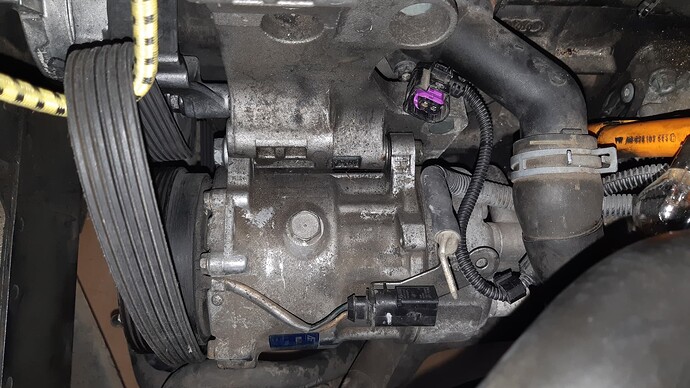

Habe heute die 2 Schrauben am Klimakompressor gelöst. aber die Schläuche sind zu steif, um den Kompressor zu kippen und dann die Magnetspule leichter zu wechseln.
2. Möglichkeit, die Magnetspule hinter dem rechten Radhaus zu lösen, ich werde es zu gegebener Zeit erst auf einer Garagenhebebühne versuchen.
Sollte das nicht klappen, bleibt uns nichts anderes übrig, als einen neuen Kompressor zu bestellen und diese nach der Demontage der Lima von oben auf eine Hebebrücke zu montieren.

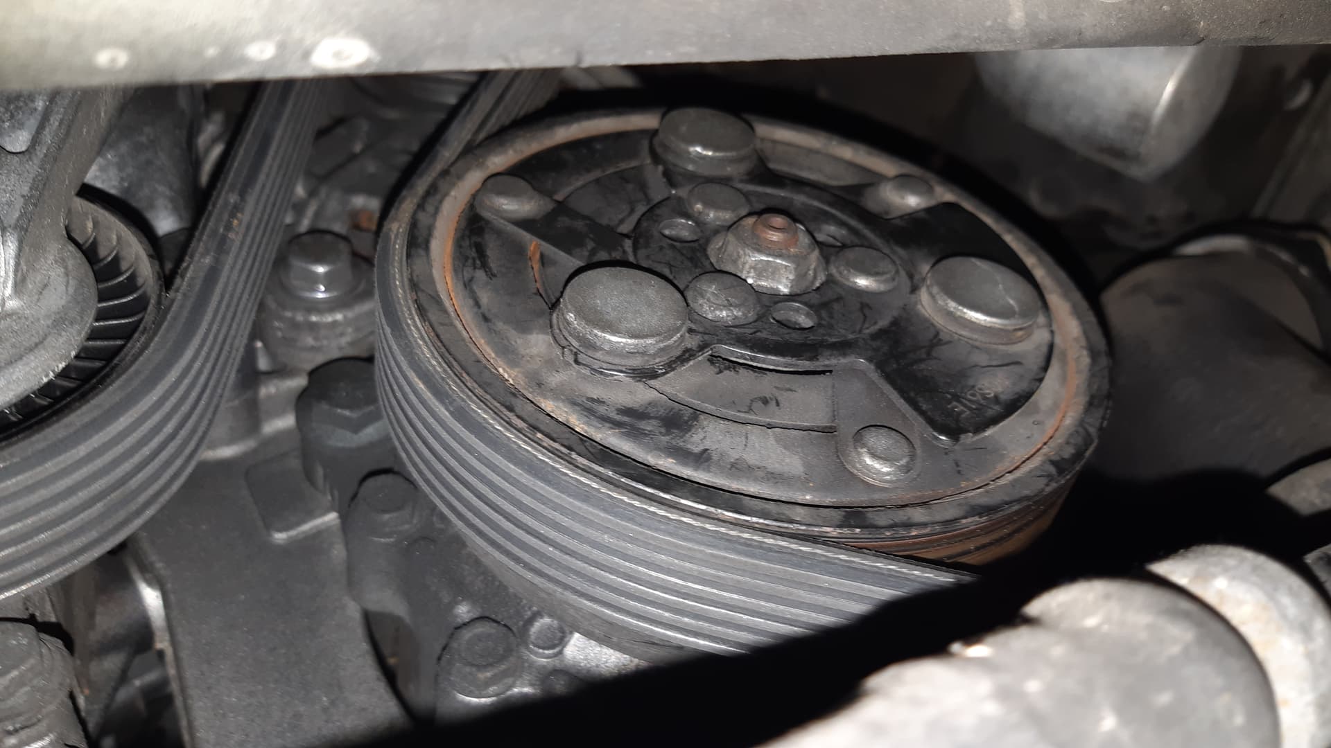

Hallo SharanKind
Es ist nicht gelungen die Scheibe los zu kriegen.
Habe wie du dann sagst neue Mahle bestellt.

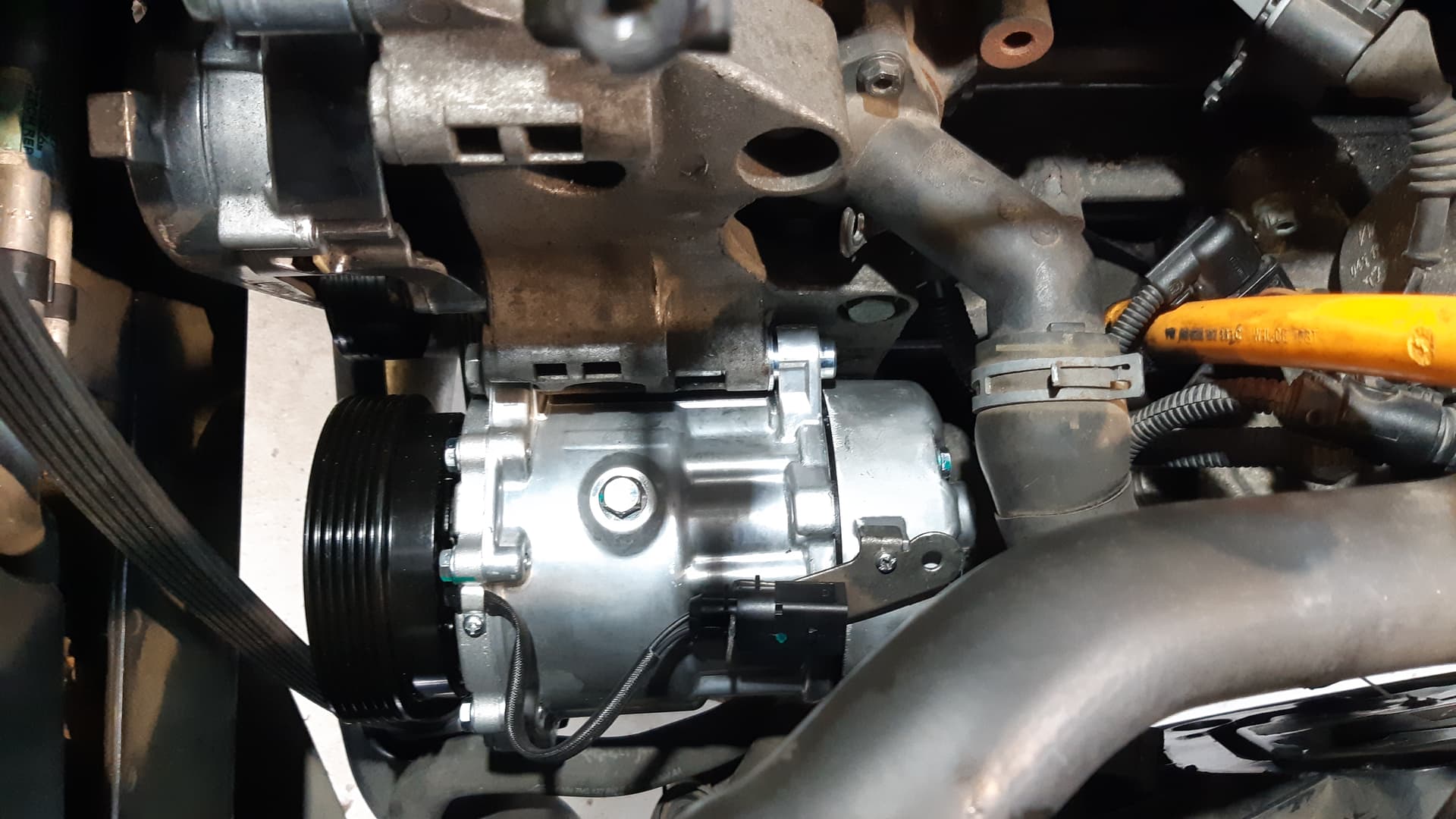

Hallo Hilfreiche Forummitglieder,

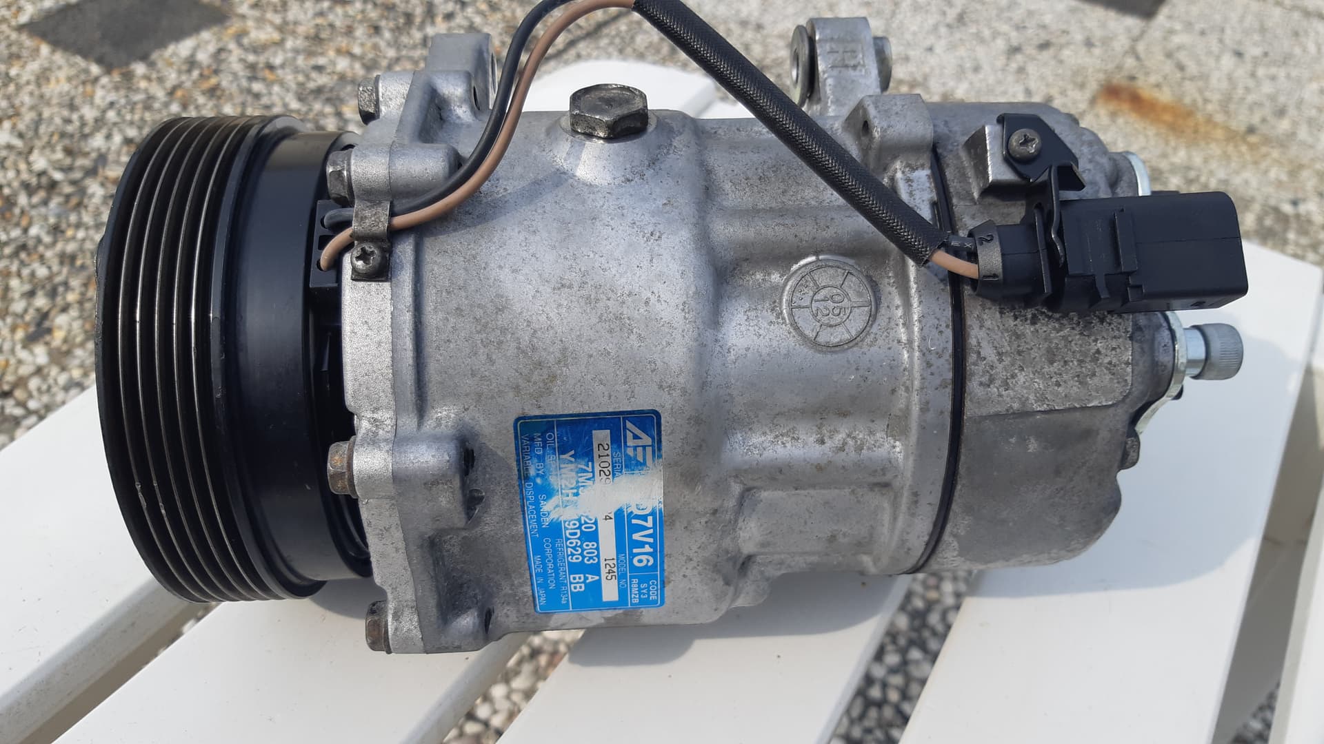

Habe Heute die neue Klimakompressor eingebaut. Beim diy Garage mit Hebebuhne. Zuerst Klima entleren, Lima draus, Leitungen ab. Neue Kompressor war mit 105cc Oel drin also gut fur Doppelklima. Wieder 950gram Kuhlmittel drin und sehr gespannt beim Laufende Motor :grimacing:
Alles wird wieder Kalt im Auto mit 3 Zonen… :sweat_smile:
Noch eine Frage: Wie bekomme ich die Scheibe los von alte Kompressor? Damit ich die schon neue Bestellte Magnetspule wechselen kann. Oder soll ich es zurückschicken?

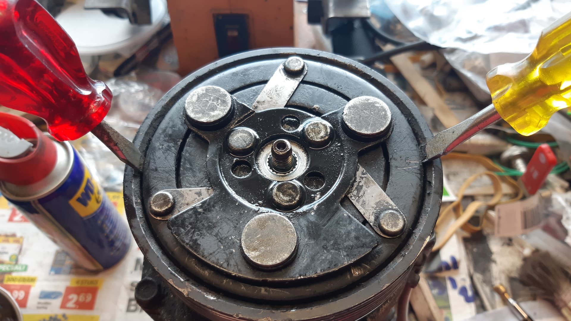

Es gelang mir, die Scheibe am alten Kompressor zu lösen. Dann habe ich die neue Magnetspule montiert.
Im Öl waren weder Schmutz noch Späne zu finden.
Also Kompressor als Reserve oder Verkauf auf Marktplaats
Grusse Paul

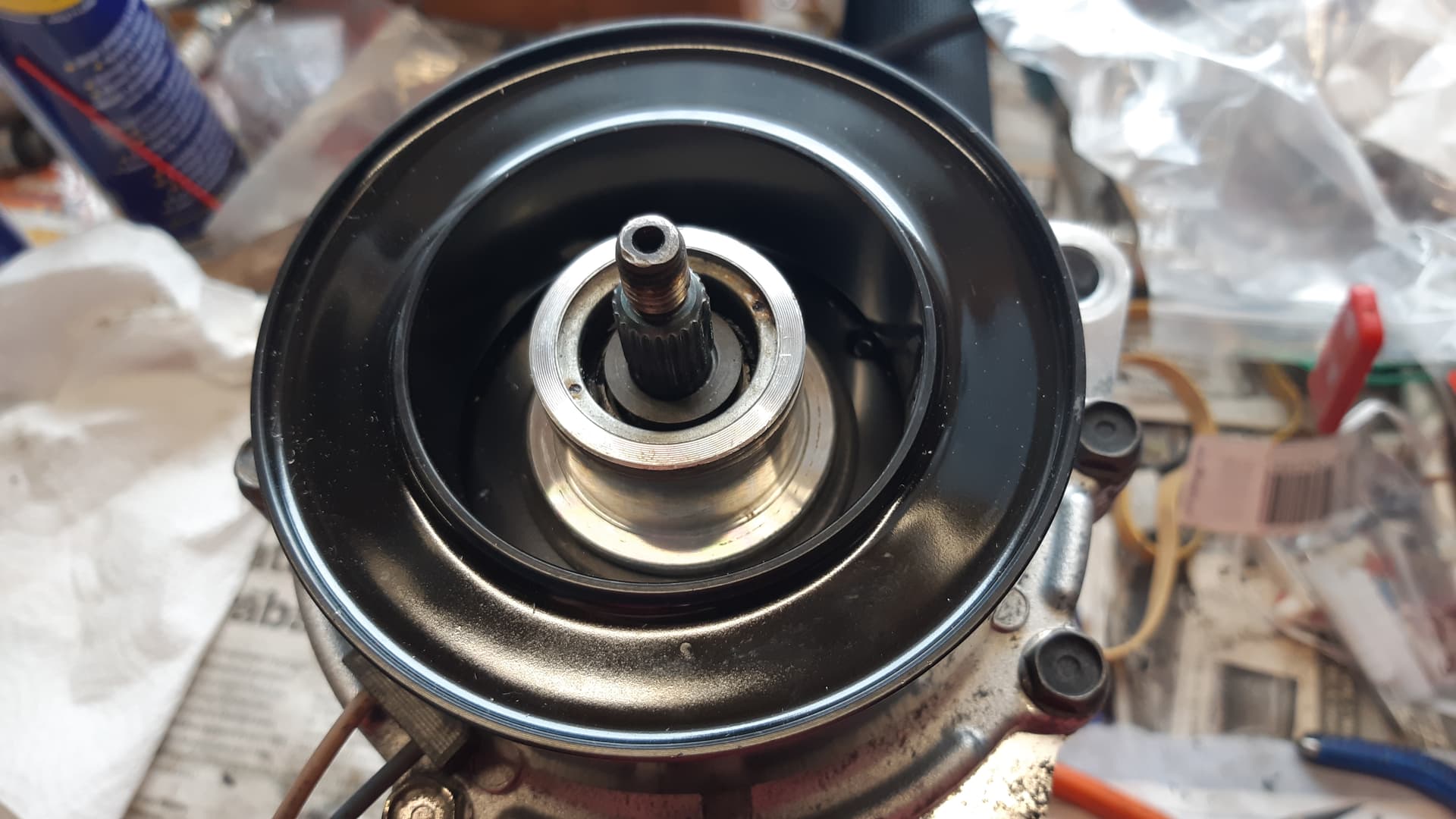

Hallo @ZodiacPaul,
bei der Demontage der Riemenscheibe kann, je nach Widerstand, das Lager beschädigt werden. Je nach Verschleiß des Reibbelages sollte der Spalt zwischen der Mitnehmerscheibe und der Riemenscheibe nachgestellt werden.
Und allein der Versuch die Mitnehmerscheibe mit 2 Schraubenziehern zu demontieren ist als Pfusch zu bewerten. Diesen Kompressor würde ich nicht mehr verwenden.
Hallo uborka und Sharan als Zweitwagen,
Wie auf dem vorherigen Foto 3 Tage lang mit WD40 besprüht und mit zwei Schraubenziehern etwas Druck ausgeübt an verschiedenen Orten.
Andere Optionen wie z.B. mit einem Abziehvorrichtung sind leider nicht möglich mmn.
Dank der soliden Bauweise SANDEN Klimakompressor können keine geringen bleibenden Verformungen auftreten zwischen der Mitnehmerscheibe und der Riemenscheibe. Das Spiel ist korrekt geblieben.

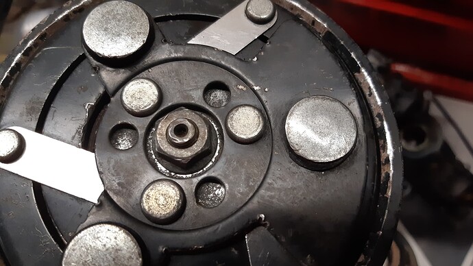

Natürlich gibt es noch die richtige Vorgehensweise.
Die Mitnehmerscheibe hat in der Mitte drei M6-Gewinde für die Abziehvorrichtung.
Sagt nichts über den Verschleiß des Reibbelages.
Wenn ein Lager, eingepresst am Innenring über den Außenring demontiert wird dann ist das grundsätzlich ungesund für die Lebensdauer.
Weitere Verwendung ist fragwürdig.

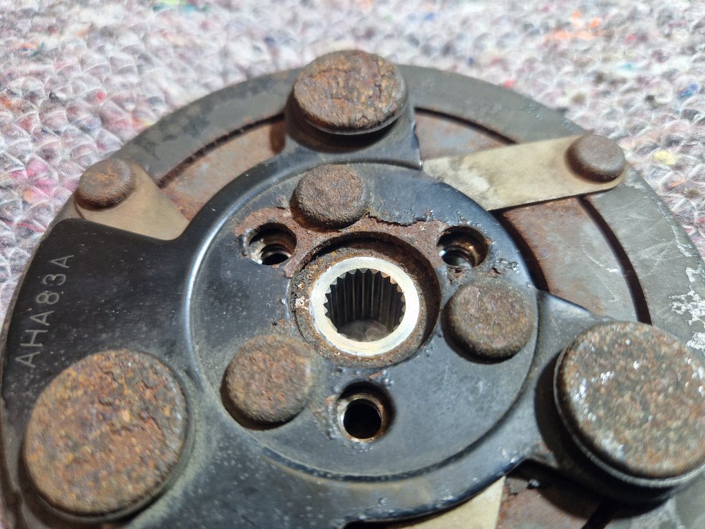

Hallo Sharan als Zweitwagen,
Foto nochmal. Es sind keine 3 M6-Gewindelöcher vorhanden und damit gibts keine Abziehvorrichtung. Oke meiste andere Marken wohl…
Diskussion, warum das belastete Außenring leider auch nicht festsitzt(eingepresst am Aussenring)
Hat bei dieser kleine Kraft Anwendung einen geringen Einfluss auf die Lebensdauer. Wann Klik dann wird der Riemenscheibe mitgenommen.
Stimmen Sie mit Ihrer grundlegenden Wälzlagertechnik überein, festen Sitz dort, wo die Kraft ausgeübt wird.

Und wozu sind die drei Bohrungen in der Mitte ?
Richtig sauber machen und das Gewinde freilegen.
Jetzt zum dritten Mal. Unter diesen drei Löchern befinden sich DICHT-Plattenstreifenteile, die für die Federung beim Angreifen sorgen.
Bitte Foto vergrößern. :face_with_monocle:
Gruss
Mitnehmerscheibe, Original-Sanden.
Wenn da keine Gewinde drin sind dann entweder machen (hat sich jemand gespart) oder passenden Abzieher verwenden.
Mit Schraubenzieher hebeln ist natürlich möglich aber auf die Dauer nicht gut.
