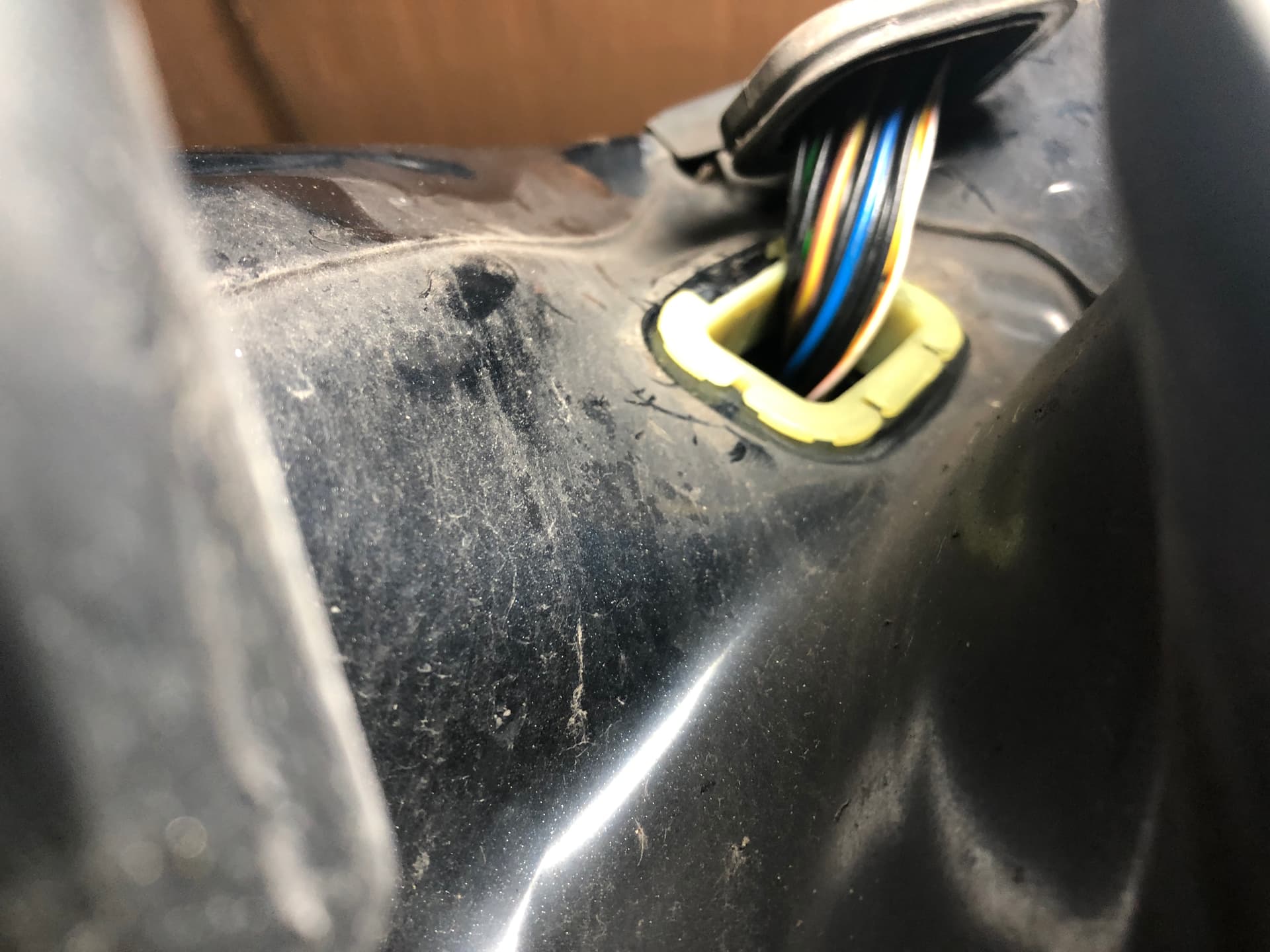

Hallo, bei meinem S-Max TDCi Baujahr 2009 gehen beide Bremslichter hinten nicht mehr. Allerdings das mittlere Bremslicht in der Mitte-oben geht noch. ich habe die Birnen geprüft und die sind noch in ordnung. Dann habe ich das Linke Rücklicht ausgebaut und am Stecker geprüft ob Spannung ankommt beim Bremsen. Leider nicht.
Nun suche ich einen Schaltplan dafür allerdings erfolglos. Wie würdet ihr weiter analysieren?
Das würde ich als erstes ausprobieren - auch wenn du schon gemessen hast, dass keine Spannung anliegt.
Vielleicht denkt sich die Elektronik da irgend etwas und schaltet die Spannung ab.
Im schlimmsten Fall hast du Ersatzbirnchen liegen.
Wird der Ausfall der beiden Bremsleuchten eigentlich irgendwie als Fehler gemeldet im KI?
Hallo, ja ein Fehler wird beim starten angezeigt, dass die Bremsleuchten nicht funktionieren. Ich hatte auch schon einmal eine Bremsleute getauscht ohne erfolg. Werde aber trotzdem noch einmal alle Birnen austauschen.
