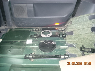

Hier ein Bild wo der Deckel sitz, wissen bestimmt alle schon, ich nicht :oops:

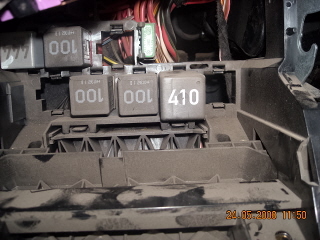

und das mit dem Relais wusste ich auch nicht:
kein Relais 30 vorhanden, sondern ein 410 #-o

Auf deinem Bild unter dem Schwarzem Deckel ist die versteckt.
