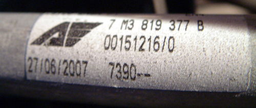

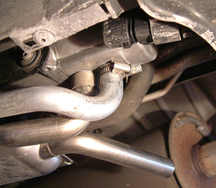

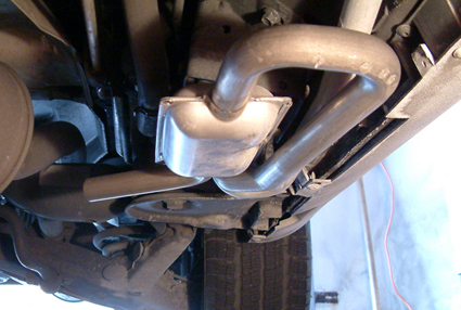

Ich sende euch mal Bilder von dem neu eingebauten ZH mit entspr. Zuführungen. Da sind sicher einige kompetenter als ich, um beurteilen zu können, ob das ein ZH von der alten oder neuen Generation ist. Freue mich auf eure Einschätzung.
