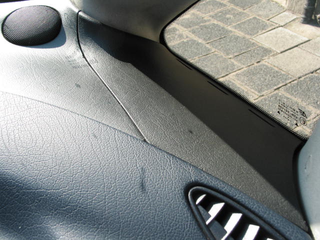

Der Einbau der Scheibe wurde von einem örtlichen Autoglasdienst an einem Samstagvormittag durchgeführt. Die haben auch gleich das Masseband der Scheibe am Massepunkt hinter der Uhr am Dach angeschlossen. Die Anschlusskabel unten sind links und rechts unter den kleinen Verkleidungen neben den Dreiecksfenster verlegt worden. Da entgegen erster positiver Vermutungen die restliche laststromführende Verkabelung fehlte, begann nun die Arbeit. Zuerst müssen die beiden kleinen Verkleidungen
 ![42e8688c2a58acbbc6111be08d690a64.jpg](https://www.sgaf.de/uploads/default/original/3X/5/c/4/5c4b8799e180ddac1421f5e2af557a02dda87931.jpg "obere Verkleidung")

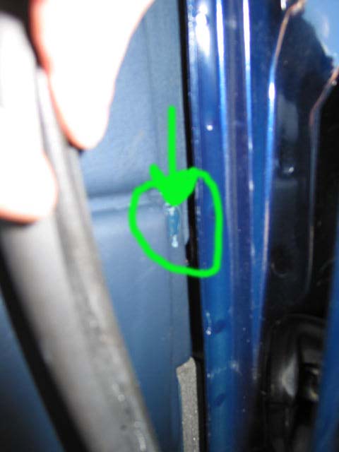

links und rechts neben den Dreiecksfenstern entfernt werden. Einfach nach oben ausclipsen und rausnehmen. Anschließend werden das Handschuhfach und die komplette untere Verkleidung der Beifahrerseite entfernt. Das ist alles geschraubt, gesteckt und geclipst. ACHTUNG: Man muss den Türdichtgummi lösen, um an den Spreizniet zu kommen, der die Verkleidung dort fixiert. Danach wird die untere Verkleidung der Mittelkonsole, das Ablagefach, der Radio (Achtung Code) und die Heizungsregelung bzw. Climatronicsteuereinheit ausgebaut. Nur Mut, das Steuergerät ist nur geclipst, hält aber erstaunlich hohen Kräften stand. TIP: Erst die drei Mehrfachstecker lösen, dann feste Handschuhe anziehen und mit Kraft aber Gefühl das Gerät von hinten her rausdrücken. Die Handschuhe haben mich vor schmerzhaften Schürfwunden am Einbaurahmen des Radios geschützt.

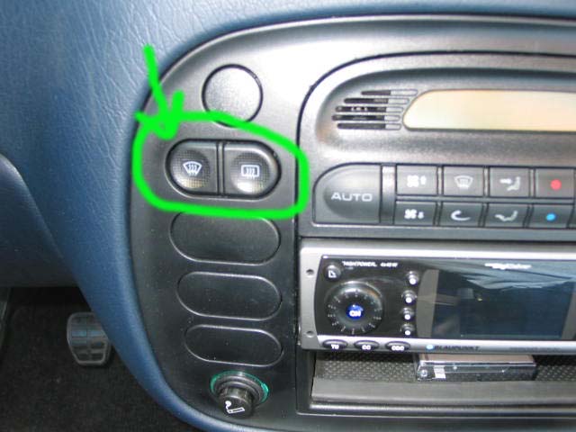

Dann gehts mit dem Blendrahmen und Zigarettenanzünder weiter. Alle Schrauben und Kabel lösen und den Rahmen ausclipsen. Danach kann man den Schalter der heizbaren Heckscheibe nach vorne aus dem Träger drücken. Den Stecker abnehmen und den neuen Schalter anschließen.
 ![2bcdb5aa5a6b0d696a413bee7e19d8c5.jpg](https://www.sgaf.de/uploads/default/original/3X/8/6/1/8619ab4ca40f3c264e4655bba3db44d87364a108.jpg "der Schalter")
Die Kabel vom Schalter zur Multifunktionseinheit sind bereits im Stecker integriert. Anschließend den Schalter reindrücken und alles wieder zusammenbauen. Beim Anschließen des Climasteuergerätes und anliegender Bordspannung ist ein Zischen und Summen zu hören. Keine Angst, das ist die Kalibrierung der Stellmotoren und Lüftungsklappen! Nachdem die Mittelkonsole wieder ordentlich zusammengebaut ist, geht´s auf der Fahrerseite weiter. Auch hier muss die komplette untere Verkleidung abgebaut werden. Das geht ähnlich wie rechts, also Schrauben, Clips und der Spreizniet unter dem Dichtgummi.

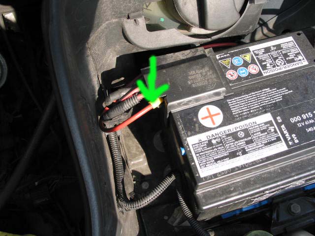

Als nächstes galt es die notwendige Stromversorgung Plus Klemme 30 (Dauerstrom) herzustellen. Da hier eine Kabelstärke von 6mm² gefordert ist und ich in dem Kabelbaum hinter dem Sicherungsträger nichts passendes gefunden habe, habe ich ein eigenes Kabel von der Batterie (Plus)
 ![957a5feb5067a697254664504548132f.jpg](https://www.sgaf.de/uploads/default/original/3X/3/2/a/32abeb18b3391ca66e5aef3e791d2e82c5d68e31.jpg "Dauerplus an Batterie")
durch den Blindstopfen neben dem Kupplungspedal in der Spritzwand zum Relais geführt. Die notwendigen Anschlüsse an den neuen Sicherungsträger (vorverkabelt), habe ich mittels einer passenden Lüsterklemme erstellt, da ich bei den zu erwartenden Stromstärken keine Schneidklemmen nehmen wollte. Den Sicherungsträger habe ich am vorgesehenen Platz am unteren Relaisträger angeclipst und das Kabel weiter zu geplanten Relaisplatz geführt.

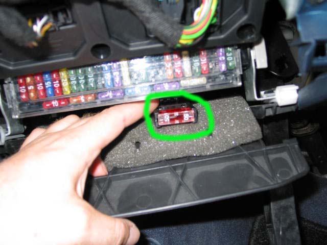

Nachtrag:
Nachdem jetzt die Sicherung ersetzt werden musste, habe ich den Sicherungshalter umplaziert. Er ist jetzt unterhalb des quer laufenden Sicherungsträgers mittels Kabelbinder angebracht. Dort ist er erheblich besser zu erreichen!
 ![e11aca243704f8d8d9c67be835e73b57.jpg](https://www.sgaf.de/uploads/default/original/3X/d/6/c/d6c3e436dbc6d3f74d8d350d906064fdc367e71f.jpg "50A Sicherung am neuen Platz")

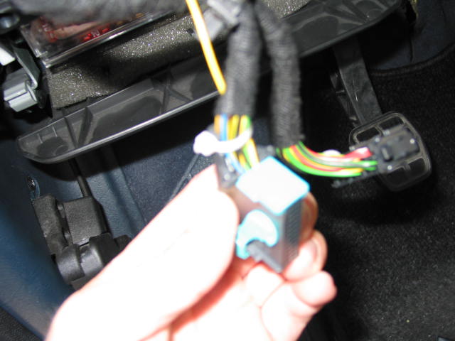

Der letzte Kontakt bereitete mir die meisten Bauchschmerzen. Zur automatischen Zeitsteuerung und einiger anderer Features der Frontscheibenheizung wird eine Verbindung (0,5mm²) Relais - Multifunktionseinheit (MFE) benötigt. Hierzu muss im Mehrfachstecker P7 an der MFE der PIN 1 beschaltet werden.
 ![5e73757e23ba260283b0fe9e6c5c697f.jpg](https://www.sgaf.de/uploads/default/original/3X/1/5/9/159fb0d5dcf6965b66a055f1418e88836d5f2e44.jpg "Stecker P7")
 ![8d0a35321e32357f4f26c2e09c0ef7dc.jpg](https://www.sgaf.de/uploads/default/original/3X/f/d/7/fd71d2ec63c5afda3c9b0881d41c04999804b896.jpg "Stecker P7 an der MFE")
Dazu gibt es vorgefertigte Kabel mit passendem Steckeinsatz. Also allen Mut zusammennehmen und los gehts. Den Mehrfachstecker entriegeln und rausziehen. Danach die Sperre vorn nach unten abschieben und den Kabelclips oben lösen. Dann kann das Innenleben des Steckers entnommen werden. Den PIN 1 bestücken (ist beschriftet) und alles wieder zusammenfummeln und den Stecker wieder einstecken. Dann das Kabel am anderen Ende mit einer passenden Flachsteckhülse versehen und zum Sammelpunkt am Relais legen.

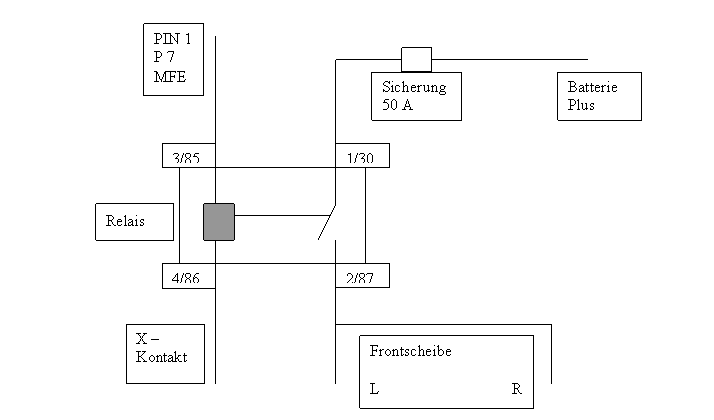

Schaltplan Relais:
 ![bd396b4b347fc320d783b40e1cff71f0.gif](https://www.sgaf.de/uploads/default/original/3X/b/3/1/b3151c5a9d8beac6af169622291a6c6a7a1c26b7.gif "Frontscheibe")
