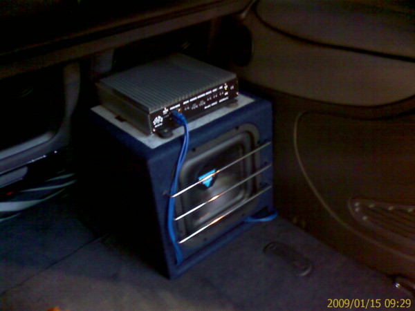

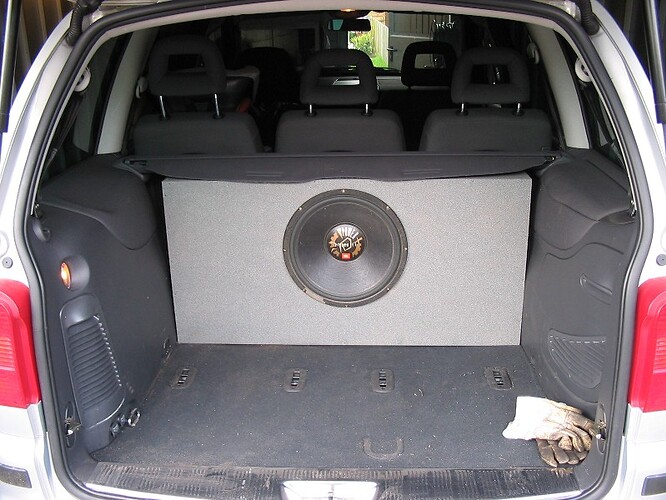

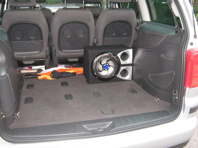

#26
Genau solche Sachen hatte ich gemeint.
Wobei Bild 1 „in schön“ vielleicht noch die technisch sinnvollste Variante darstellt.
Da könnte aber dann auch diese Variante rauskommen (oder wie ich es machen würde)
Vom Schrotti 2 alte Sitze holen mit intaktem Gestell.
Sitzflächen und Kram abbauen
Auf die Sitzhalter zwei massive Basschassis schrauben
Mit Speakon-Steckverbindung in den Seitenwänden die Dinger in der letzten Reihe verankern.
Verstärker rechts in die Seite oder unter den Beifahrersitz
Im Bedarfsfall innerhalb von Sekunden entfernt oder eine Reihe nach vorne versetzt, richtig solide fest und auf das Gestell bekommt man schon mächtig große Systeme drauf.
Ehrlich gesagt muss zumindest mein Kofferraum keinen Designpreis gewinnen. Und wer einen fetten Bass in der Karre haben will, der muss schon mal was anderes opfern. Nichts ist umsonst.
