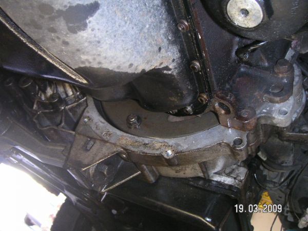

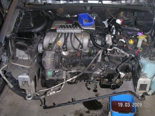

Also, die Büchse heimgeschleppt und die Front abgebaut.
Ich denke so geht das Automatikgetriebe besser raus als wie beim letzten mal. #-o
Als ich das kleine dreieckige Blech (Deckblech 099 409 157 A / BT 300-80) am Getriebe abgeschraubt habe, kam ein kleiner Schwall Öl raus.
![61ce1128df9ccbe45fd6879ab43ea9a1.jpg](https://www.sgaf.de/uploads/default/original/3X/f/8/8/f884ec06bd725e5330554485ff4ea685954624ae.jpg "Galaxy ohne Front")
Das ganze Öl hat sich während der Fahrt am Unterboden verteilt.
In der Garage waren vorher keine Anzeichen vorhanden.
Ich vermute das der Radialwellendichtring (095 321 243 A / BT 321-55) von jetzt auf gleich aufgegeben hat.
Oder der Wandler ist defekt.
Am besten ist, das ich das Getriebeöl mal ablasse und dann werde ich ja sehen ob das Öl vom Getriebe oder vom Wandler stammt.
Schalten sie nicht um, bleiben sie dran, ich zähl auf sie!! :-k

Also, ich habe das Getriebeöl abgelassen.
Mehr als 1,4 Liter habe ich nicht raus bekommen. :shock: :shock:
Beim letzten mal habe ich 4 Liter raus bekommen.
Folgedessen haben sich 2,6 Liter am Fahrzeugunterboden und auf der Autobahn verteilt.
Aber das Öl sieht nicht gut aus.
Leider ist es etwas silbrig.
Der Magnet ist auch schon wieder gut belegt.
Ich vermute daß das Getriebe nicht mehr lange hält.
Tja, wat nu? :-k :-k :-k
Das Getriebe muß so oder so raus.
Also, erstmal raus damit und dann sehen wir weiter.
