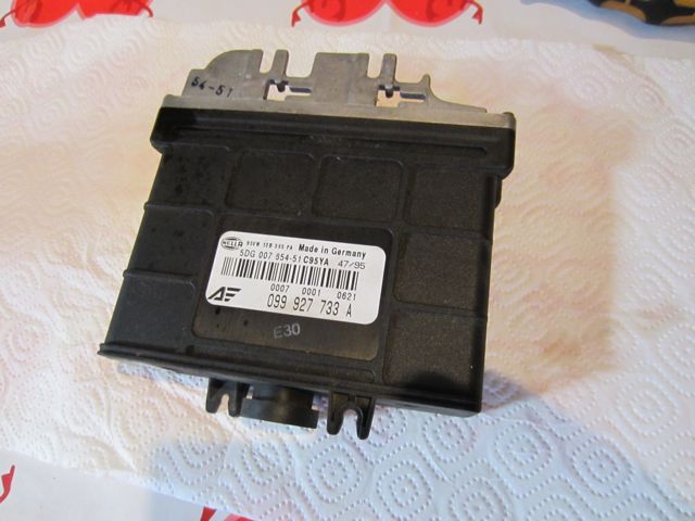

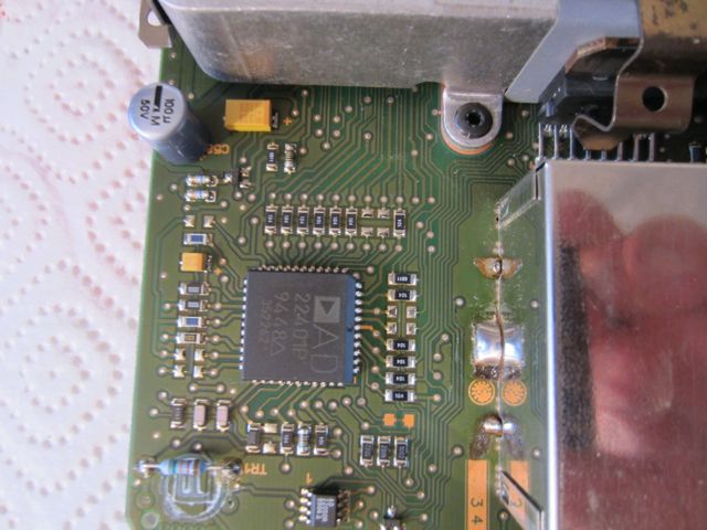

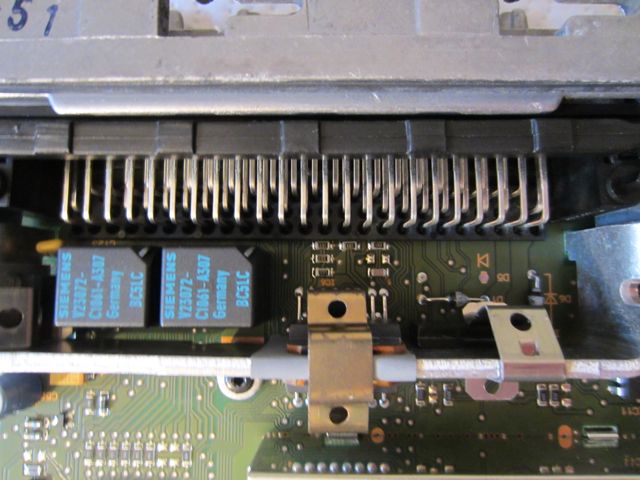

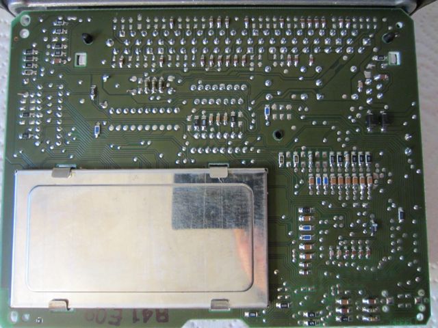

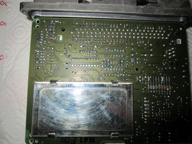

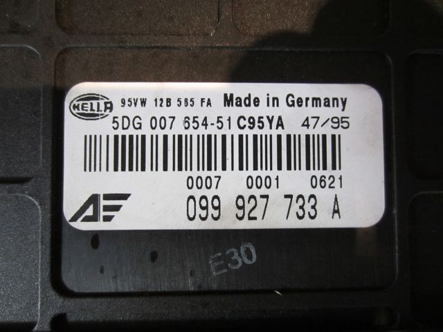

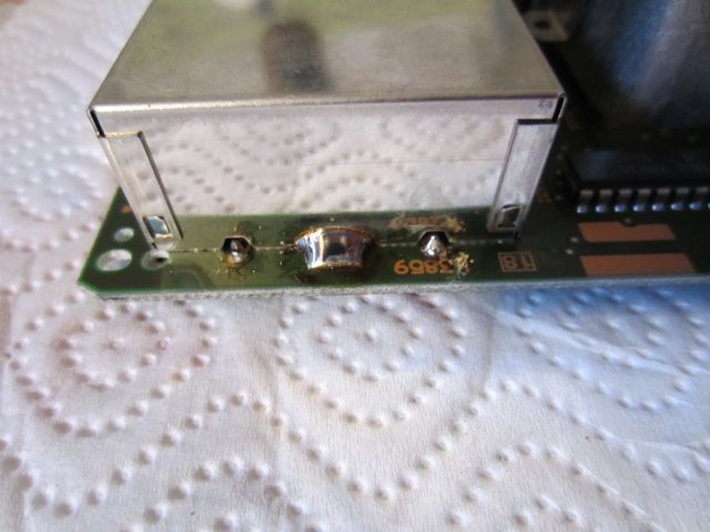

Habe heute das Automatik Steuergerät meines Ford Galaxy ausgebaut. Ich habe kein Wasser sehen können und auf der Platine auch keine weiteren Fehler. Falls ihr von der Elektronik mehr Versteht als ich, könnt ihr gerne zu den Fotos was Schreiben. Werde aber auch mal zum Testen das Bestellte Automatik Steuergerät einbauen. Sonst geht es weiter mit Kabel zum Automatikgetriebe und Sensoren.

Da hast du aber noch ein paar andere Baustellen.
Der Fehler passt auf jeden Fall zum nicht in den 4. Gang schalten, aber nicht zum durchrutschen.
Meine Werkstatt hatte beim Getriebeeinbau einen Drehzahlsensoren nicht angeschlossen. Als Folge davon hat das Getriebe nicht in den 4. Gang geschaltet, ist aber nicht durch gerutscht. Im Speicher stand dann auch der Fehler 529.
Versuch mal das andere Steuergerät. Wenn das Getriebe dann wieder durch rutscht noch mal den Fehlerspeicher auslesen. Beim defekten Getriebe hat bei mir das Durchrutschen keinen Fehler geschrieben.
Ich denke mal, dass das ganz einfach fehlinterpetiert wird, da das Getriebe in der dritten Fahrstufe hängt und die Wandlerüberbrückung nicht mehr genutzt wird (Notlauf).
