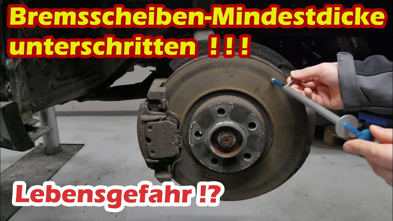

Dieses Video behandelt das Thema [Edit: Rost kurz am Anfang] „Neue Bremsbeläge trotz verschliessener Bremsscheiben - Werkstattpfusch“
Nein. „Neue Bremsbeläge trotz verschlissener Bremsscheiben“. Klar, wenn die Scheiben verschlissen sind, muss man sie mit wechseln. Wenn sie noch wirklich gut sind, reichen die Beläge.
Doch. Am Anfang vom Video wird der Rost auf der Scheibe erwähnt und eingeordnet. Aber ja, das Hauptthema ist ein anderes.
