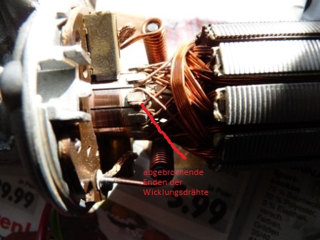

Als das Teil offen war hab ich mir den Läufer ( das Teil im Motorgehäuse was sich dreht ) genauer angeschaut und Fotos gemacht.
Die Drähte der Ankerwicklung gehen auf den Kommutator (das ist der in viele kleine Segmente unterteilte Ring, auf dem die Kohlebürsten laufen) Dort werden sie automatisiert auf dem Kommutator gequetscht. Bei mir konnte ich feststellen, das die Drähte an einigen Stellen lose waren und von daher nicht mehr alle Wicklungen im Einsatz waren. Je nach Stellung des Kommutators auf den Kohlen drehte der Motor halt nur noch durch den Schwung nach und blieb dann auf einer Stelle stehen, wo halt der Stromfluss unterbrochen war.

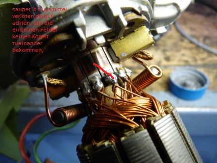

Hier nun das Ergebnis nach dem Sandstrahlen als Vorbereitung aufs Löten ( Man kann auch den Kupferlack mit einnem Dremel vorsichtig wegschleifen damit das Lot hält ) Aber Achtung. beim Sandstrahlen alles mit Krepp abkleben was nicht gestrahlt werden soll !!!
Und so sieht es nach dem Löten aus… Aufpassen, das man keine Verbindungen zum Nachbarn lötet und der Durchmesser nicht zu weit aufbaut, das es außen an den Spulen schleifen kann
