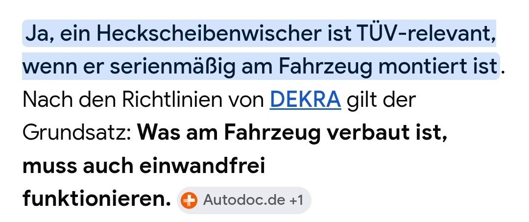

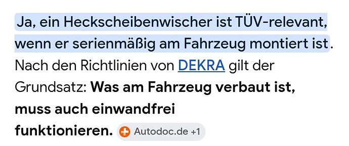

afaik muss alles das funktionieren was vorgeschrieben ist oder als prüfpflichtige Ausstattung dran ist.
Naja, afaik Aussagen sind im www. immer so eine Sache…(Dummheit schützt vor Strafe nicht)
Ob man der Suchmaschine trauen kann ist auch so eine Sache, deckt sich aber mit dem was ich gehört habe. Was dran ist, muss auch funktionieren.

Es gibt keine gesetzliche Vorschrift, welche einen Heckscheibenwischer vorschreibt, im Gegensatz dazu ist der Frontscheibenwischer Pflicht.
Solange alle zum Heckscheibenwischer gehörenden Bauteile (Wischer und Welle) komplett entfernt werden gibt es keinerlei Probleme bei einer HU.
Ob der Wischermotor entfernt wird oder im Auto verbleibt spielt keine Rolle, da der Heckscheibenwischer als solches komplett entfernt wurde.
Auch die Serienausstattung des Fahrzeugs spielt hier keine Rolle.
