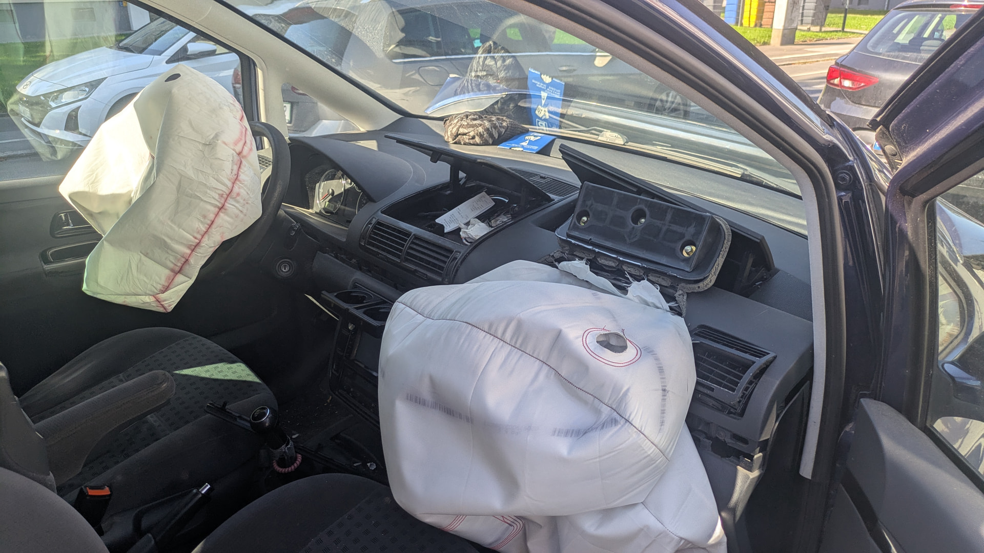

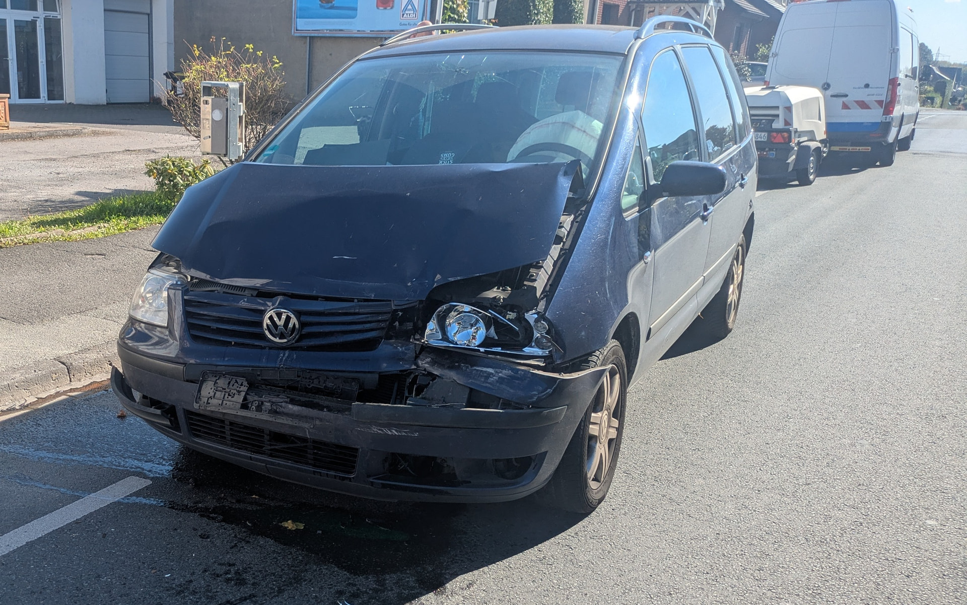

Zum Abschluss gibt’s noch Unfallbilder

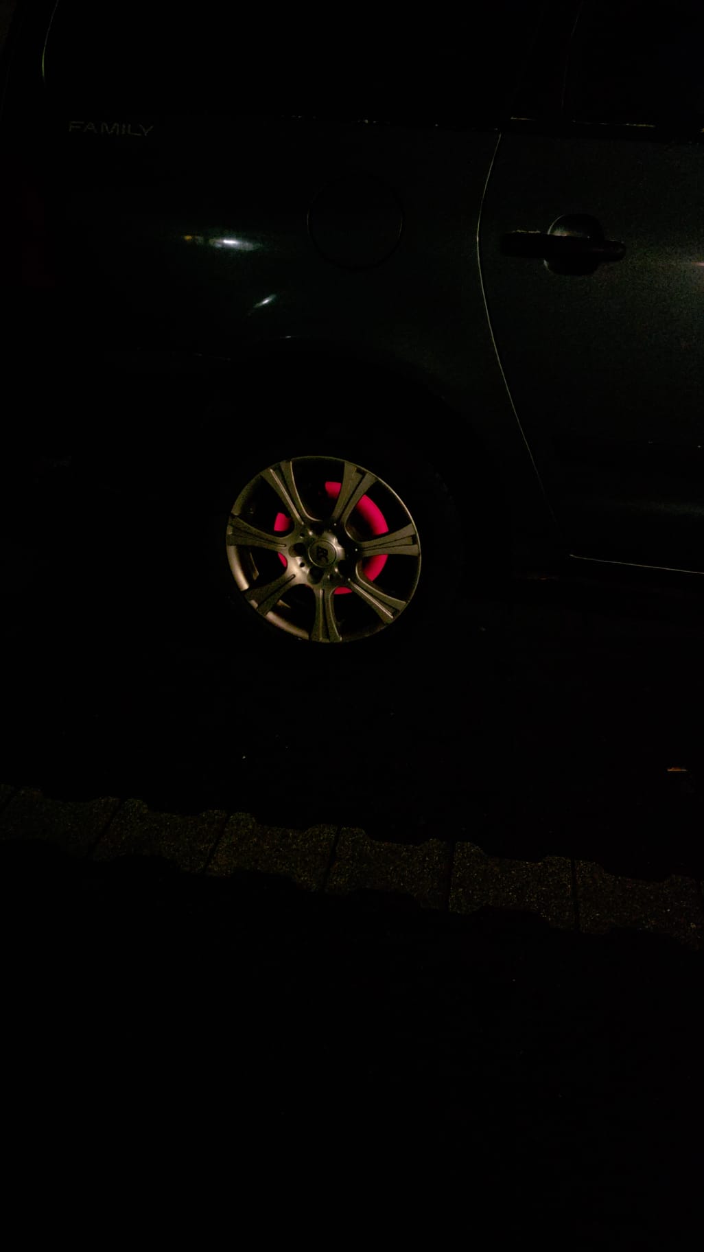

Wisst ihr zufällig ob die Bremssattel auch passen. Meine Frau hat mir gerade dieses Bild geschickt und gesagt es stinkt :smile:
Och, das ist nur die Bremsscheibenheizung, die im Winter aktiv ist :lol:
Bremssättel: Wenn die Bremse die gleiche Größe hat (15" oder 16"), dann dürfte der Sattel wahrscheinloich auch passen.
Schau mal hier:
Gibt es jetzt schon Ambientebeleuchtung an der Bremse?:joy: :joy: :joy:
:schraub:
Moin!
Ist das nicht hinten?
Bei unserem ist im November der nur drei Jahre alte ATE Bremszug eingefroren. Die Handbremse am beste nicht benutzen wenn es Frost gibt.
Ich tausche die praktisch jährlich aus…. Egal welche Marke erst nass dann Frost und friert ein….13er Schlüssel liegt immer im Auto
Hilft der 13er Schlüssel wenn man los möchte und feststellt, dass die Bremsen fest sind?
Wie anwenden?
Den Hebel am Bremssattel zurück ziehen….
Wenn das hinten ist- sollte das passen- für vorne gibt es tatsächlich ab Bj.2001 Unterschiede- beim Galaxy eventuell auch ab2002 ….. hab gerade das Problem gehabt.
Wenn das aber so geleuchtet hat- könnte die Bremscheibe auch hin sein. Den Sattel tauschen alleine würde ich nicht machen.
