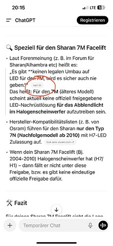

Hab gerade mal ChatGPT gefragt. Die KI spickt also auch hier im Forum. :grinning_face_with_smiling_eyes:

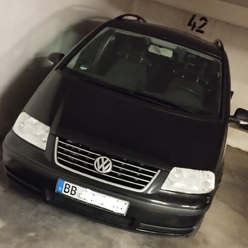

Ich habe mich extra hier Registriert für dieses Thema. :laughing: Habe einen Facelift aus 2006.
Auch bei ChatGPT ausgiebig befasst und kam zu einem Trade, welches besagt- es gäbe irgendwie eine Art “wishlist”- sobald unzählige “7M” Besitzer sich zusammentun würden, gäbe es eine Chance an eine Freigabe… - genau soweit kam ich nach deiner Recherche auch, dann hieß es immer- die NIGHT BREAKER H7, white -als Alternative- und ja, ein Kompromiss- auch wenn es an die legendären LEDs nicht rankommt.

Moin Moritz, willkommen im Forum :laola: Haste nichts falsch gemacht.
Ja, ich würde auch gerne die LEDs im 7M haben.

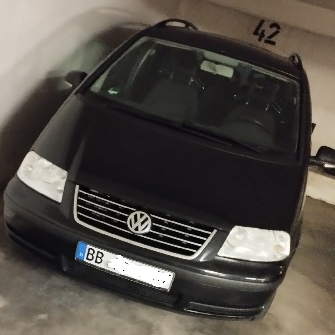

PS: Hast du deinen Wal zufällig vor ein paar Jahren von einer Familie mit zwei Mädels am Kreisverkehr auf der Diezenhalde gekauft? (Das wäre schon ein großer Zufall :upside_down_face:)
Grüße nach BB
