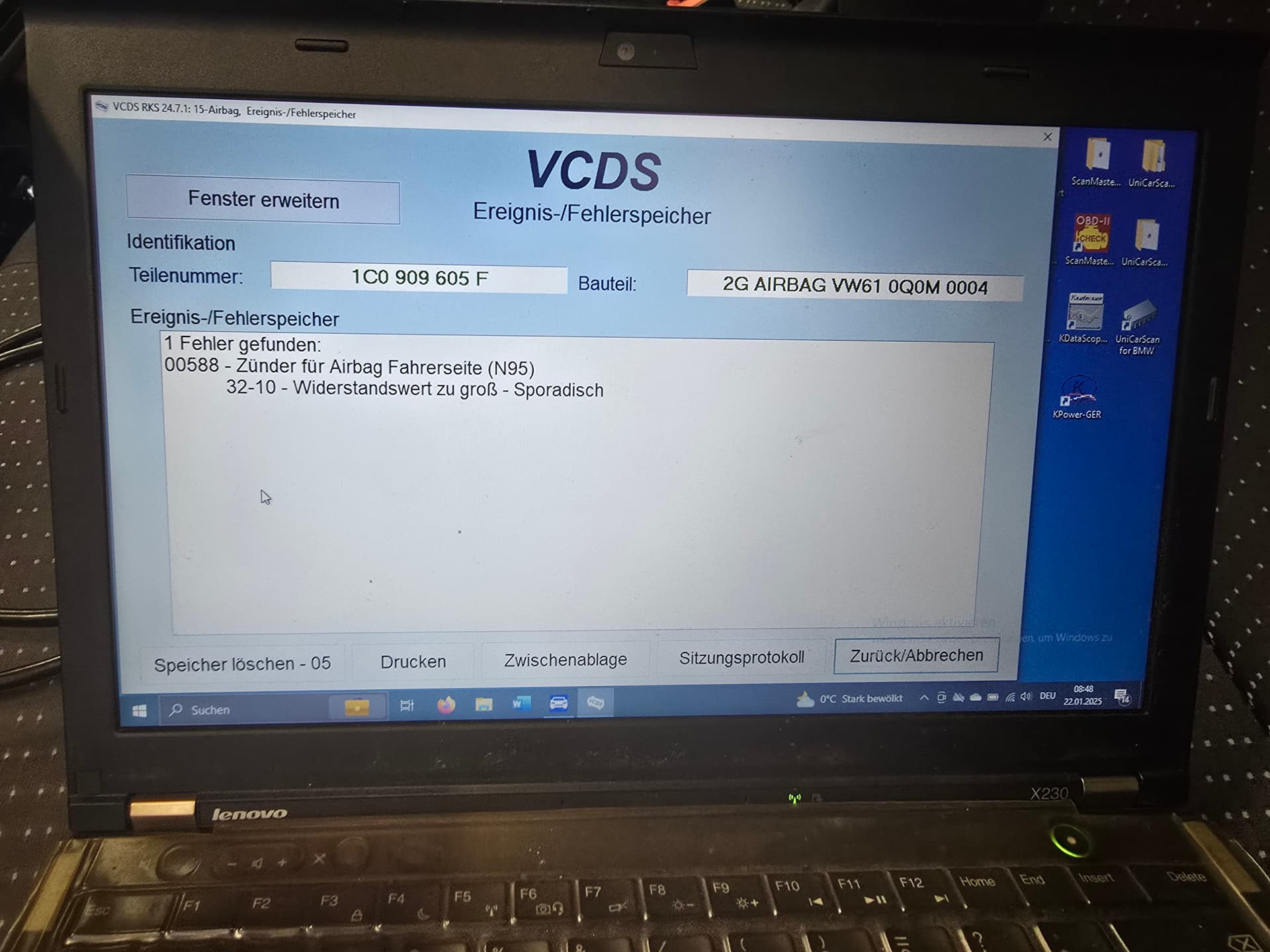

Wickelfeder wurde gewechselt von Werkstatt gegen eine Neue. Danach war etwa 2 Monate Ruhe. Kurz gehupt, da is es wieder. Fehler ausgelesen und Bild im Anhang. Was kann es sein?
Der Mechaniker ist auch der Meinung es ist nicht die Wickelfeder. Hat begonnen alle Steckverbindungen am Lenkstock auszumessen bis zur Wickelfeder. Leider sind wir zeitlich nicht weiter gekommen und der Fehler wurde bidlang nicht gefunden.

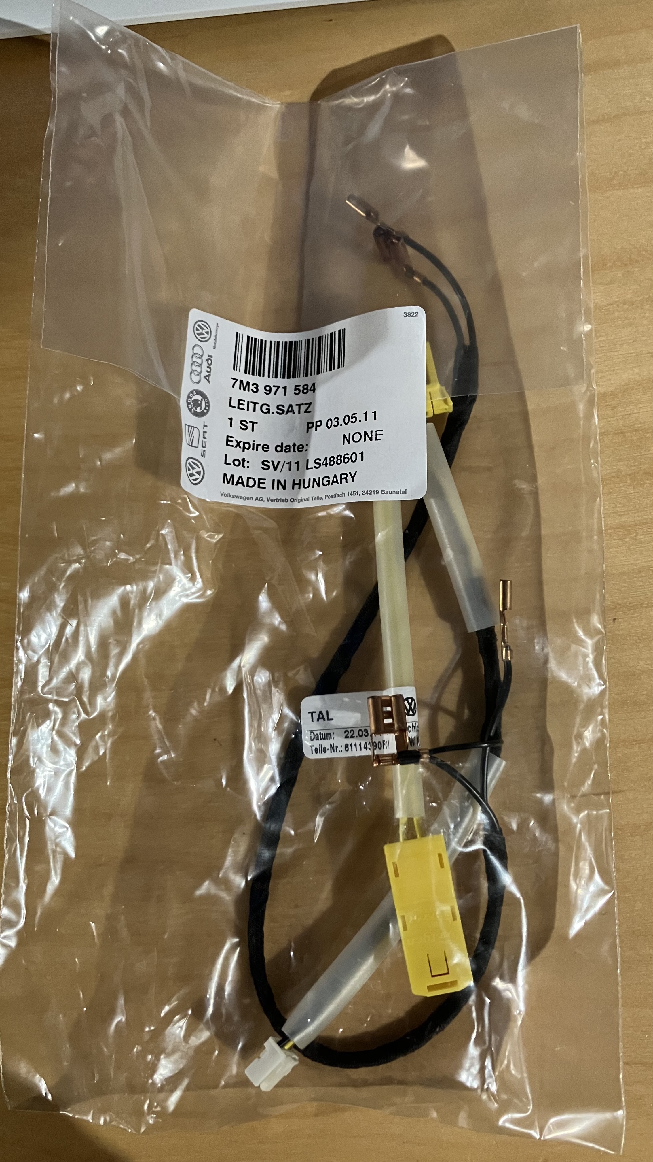

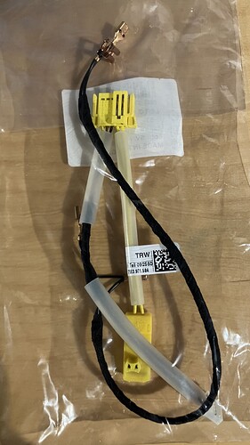

Ersatzteil https://www.online-teile.com/volkswagen-ersatzteile/7M3971584_Leitgsatz.html habe ich damals besorgt und seit 14.06.2013 in der Schublade liegen.
