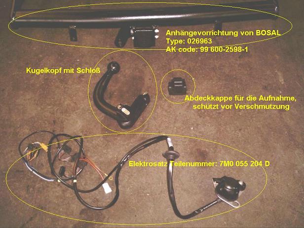

Also um eins Vorweg zu nehmen: Die AHK + Universal E-Satz ist NICHT gebraucht gekauft und ich konnte auch sonst nicht entdecken, dass etwas fehlt.
Die mechanische AHK ist von Auto Hak und der dazu gelieferte Universal E-Satz ist vom Hersteller AC.
Bauart des E-Satzes: Top Tronic. Alles war in einem Paket enthalten.
Nen kleines Grau/weißes Modul bzw. ne Art Box war beim E-Satz auch dabei. Das ist wohl die Blinkerüberwachung, welche ich auch zwischen den Blinkern links sowie rechts zwischen geschaltet und nicht parallel abgegriffen habe, wie ich es bei den Schluss- und Bremslicht gemacht habe.
Ich erwähne nochmal, dass ich alle benötigten Kabel vom E-Satz im Auto angeschlossen habe, inklusive Masse nur KEIN Dauerplus! Wenn Dauerplus aber zwangsweise für die Blinkerüberwachung von nöten ist, dann wundert es mich tatsächlich nicht, dass die Blinker nicht funktioniert haben.
