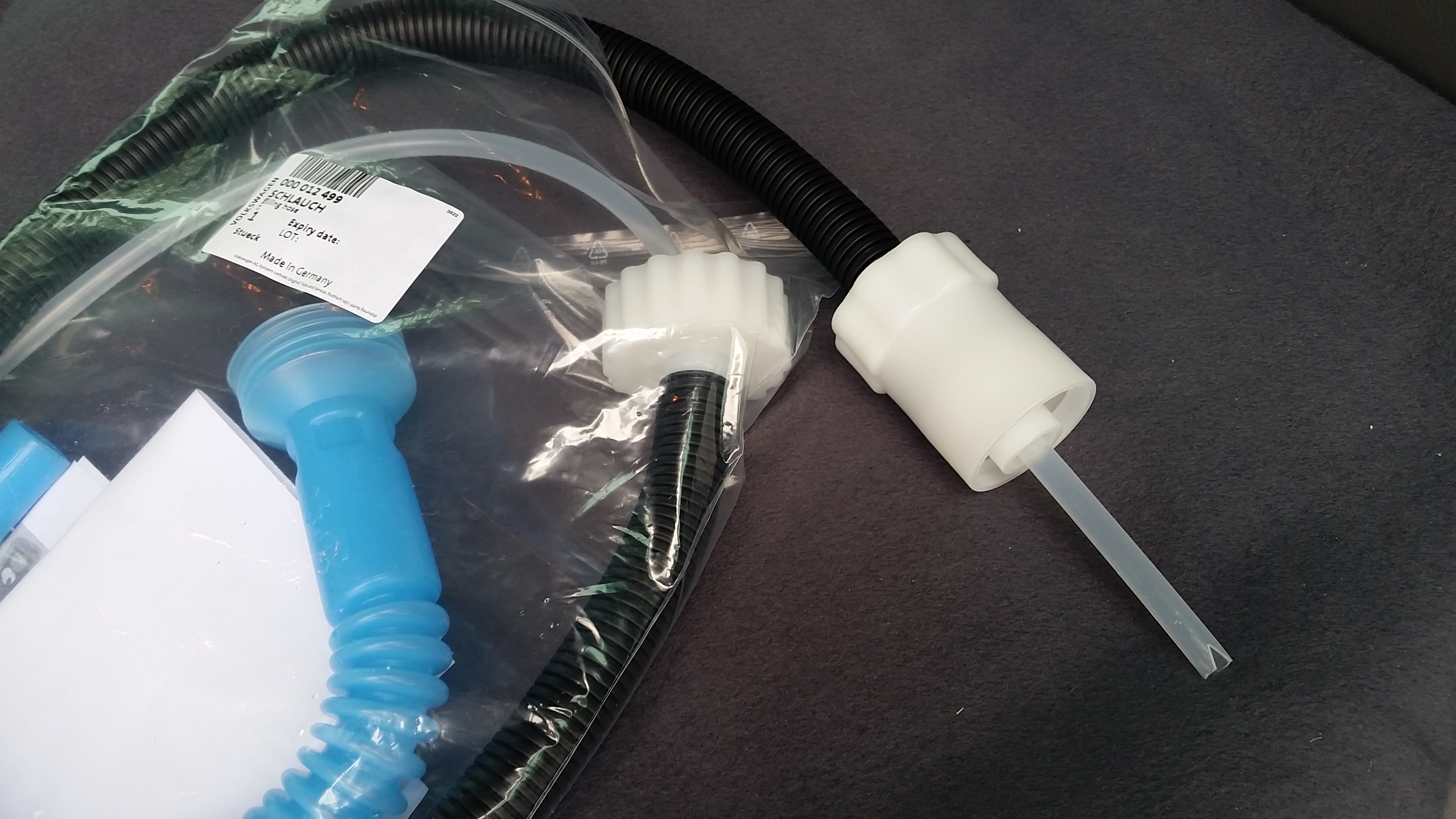

So wie @Rikki habe ichs bis jetzt auch gemacht - bis die wiederverwendete Originalflasche am Schraubverschluss nach etlichen Anwendungen gebrochen ist. Gottseidank nicht gerade beim Nachfüllen im Kofferraum…
Ein dünner Schlauch ist an beiden Anschlussenden vorhanden, der dürfte helfen, den AdBlue-Fluss zu stoppen.
Muss erst probieren, aber jetzt ist der AdBlue-Tank voll. Laut Amazon-Kundenbewertungen sind die Käufer zufrieden…
So, hier ein Foto vom VW-Schlauch, rechts ist der fahrzeugseitige Anschluss zu sehen (blau ist der Billigadapter vom Kanister, nur für Befüllung außen zu gebrauchen):
