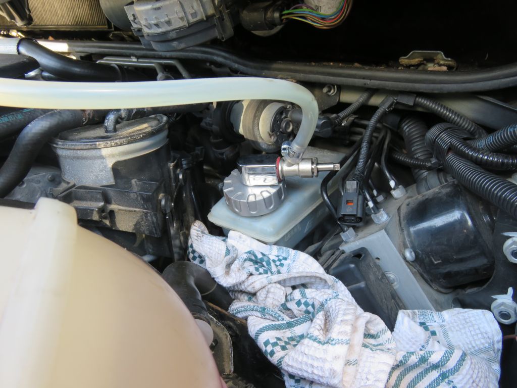

Ist der hier geeignet und zuverlässig?
Marko
Hallo Marko
Dieser Anschluss ist mehrheitlich genormt. Das von dir eingestellte Teil passt. Es gibt Ausnahmen bei den Japanern, wo ein anderer Adapter benötigt wird. Deutsche sind genormt bis weit in die 70er zurück.

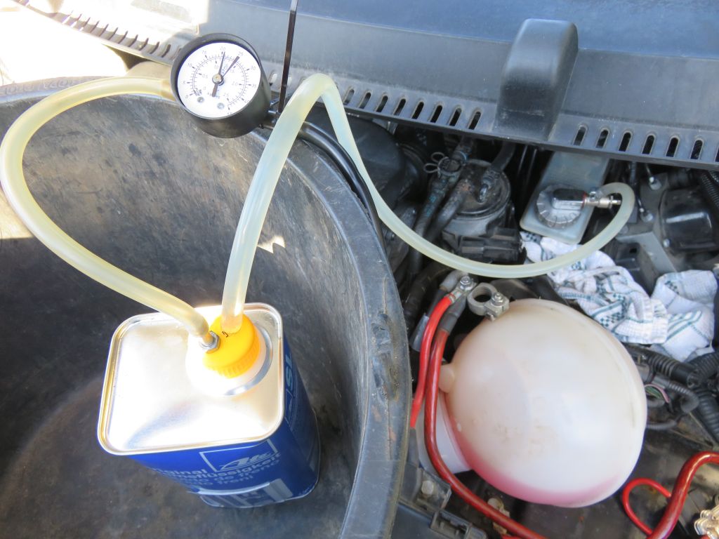

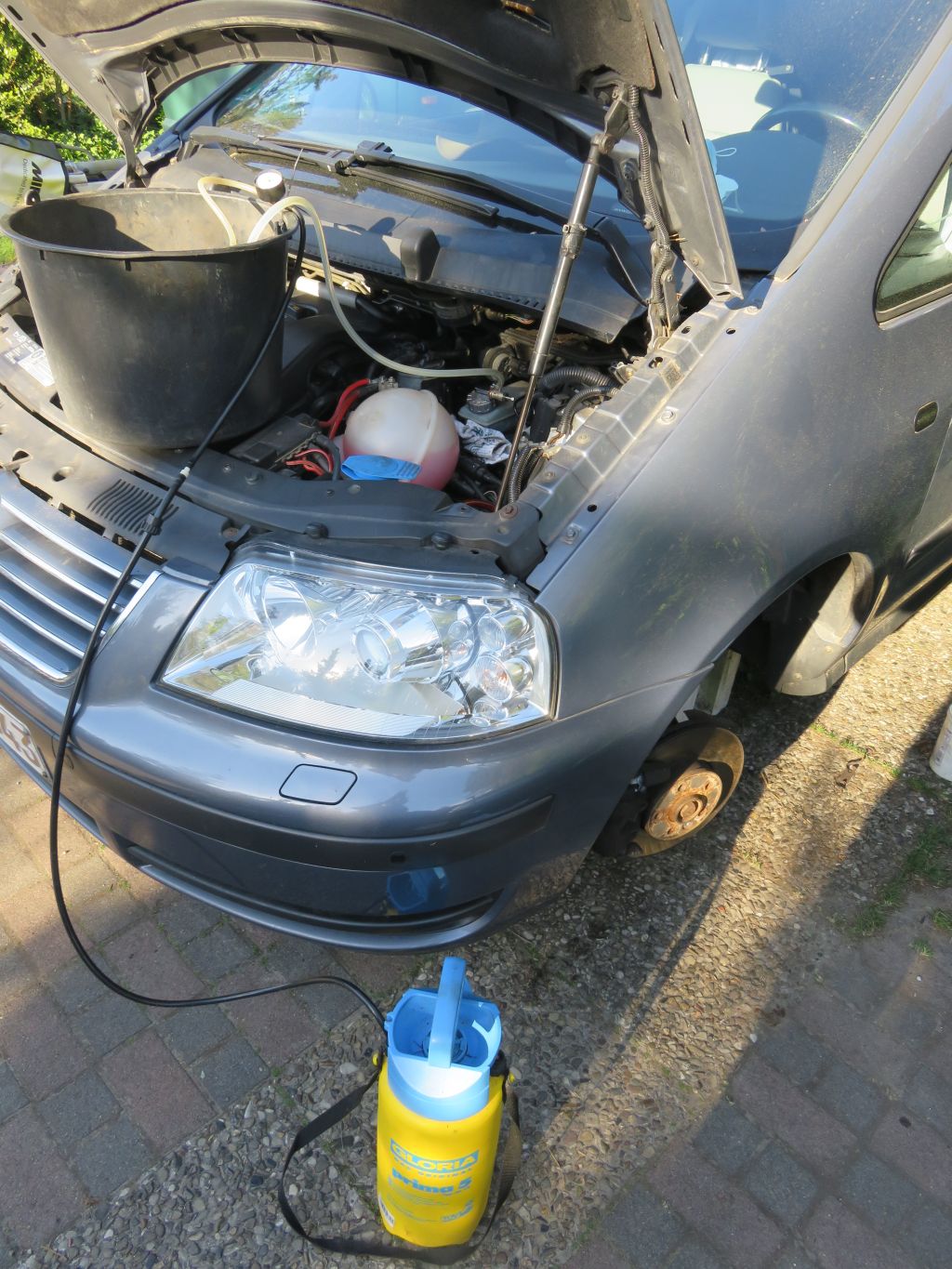

Ich habe seit mehreren Jahren dieses Gerät von SW Stahl im Einsatz.
Da ich in meiner Garage keinen Strom habe, muss ich halt auf solche Geräte zurückgreifen. Es gibt von denen auch diverse Adapter. Bisher habe ich keine Probleme mit, weder an den Autos noch per selbstgebaute Adapter am Motorrad. Das Gerät macht bei Bedarf über 2 Bar, was ja mehr als ausreichend ist. Es gibt aber auch welche von der Firma für Stromanschluss und auch welche für Druckluft Anschluss
Der Vorteil von den teureren Druckgeräten ist, dass der Druck eingestellt werden kann. Ich arbeite jeweils mit dem kleinst möglichen/sinnvollen Druck, um den Ausgleichsbehälter nicht zu stressen. Gerade wenn sie älter sind, platzen sie gerne bei zu viel Druck.
