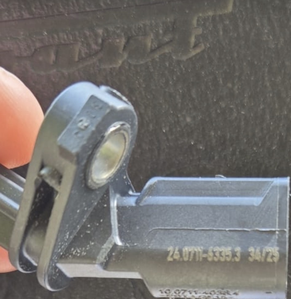

Beim Teilehandel haben wir einen BREMI 50293 erhalten, welcher angeblich für das Auto passen soll. Dieser gibt uns aber bereits nach dem Anschalten der Zündung den Fehler:

Kann es sein, dass der BREMI 50293 doch nicht kompatibel zu meinem Sharan ist oder liegt der Fehler erfahrungsgemäss noch an einem anderen Ort?
Ich würde zunächst prüfen ob der Reifendruck korrekt ist.
Bei zu viel Druckdifferenz kommen ABS, ESP und RDKS als Fehler.
Sensor HL von Bremi ist
50293 (schwarz) für PR Nr. 7x0 7x2 7x8 7x9
50294 (grau) für PR Nr. 7x5 7x6
50293 für Fahrzeuge ohne Parkassistenzsytem
Der Sensor sollte im Teilehandel besser über die VIN herausgesucht werden mit dem Hinweis, dass es für HL tatsächlich 2 verschiedene Sensoren gibt.

Komisch, dass BREMI den schwarzen als Alternative für den bisher verbauten WHT 003 859 A angibt…
Kommt bei mir aber 50294 raus.

Falls sich die alten Originalsensoren beschädigungsfrei ausbauen lassen, würde ich zunächst links und rechts tauschen und schauen ob der Fehler mitwandert (Kreuztausch, Quertausch).
Geht nicht. Verschieden Bauformen
Auch vom Steckanschluss?
Ich bin mir nicht sicher. Aber der passt mechanisch gar nicht rein, weil der Stecker zur falschen Seite wegknickt. Damit kannst du dann sicher kein Signal erfassen.
Außerdem ist an dem linken Sensor scheinbar irgendwas besonders. Der ist der einzige Sensor den es in 2 Varianten gibt. Alle anderen Radsensoren sind immer gleich.

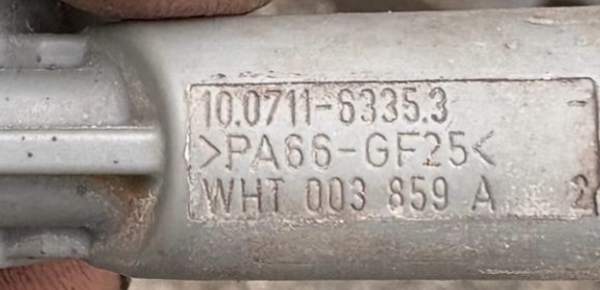

Heute den ATE Sensor eingebaut. Funktioniert und die Fehler sind weg :smiling_face_with_sunglasses:
Prima, daß alles wieder funktioniert.
Könntest Du denn noch angeben, von welcher Marke denn der originale ausgebaute Sensor war.
Danke!
Alt (VW / ATE)
Neu (ATE)
Wenn man den richtigen Typen von BREMI genommen hätte, hätte der wohl auch funktioniert.
