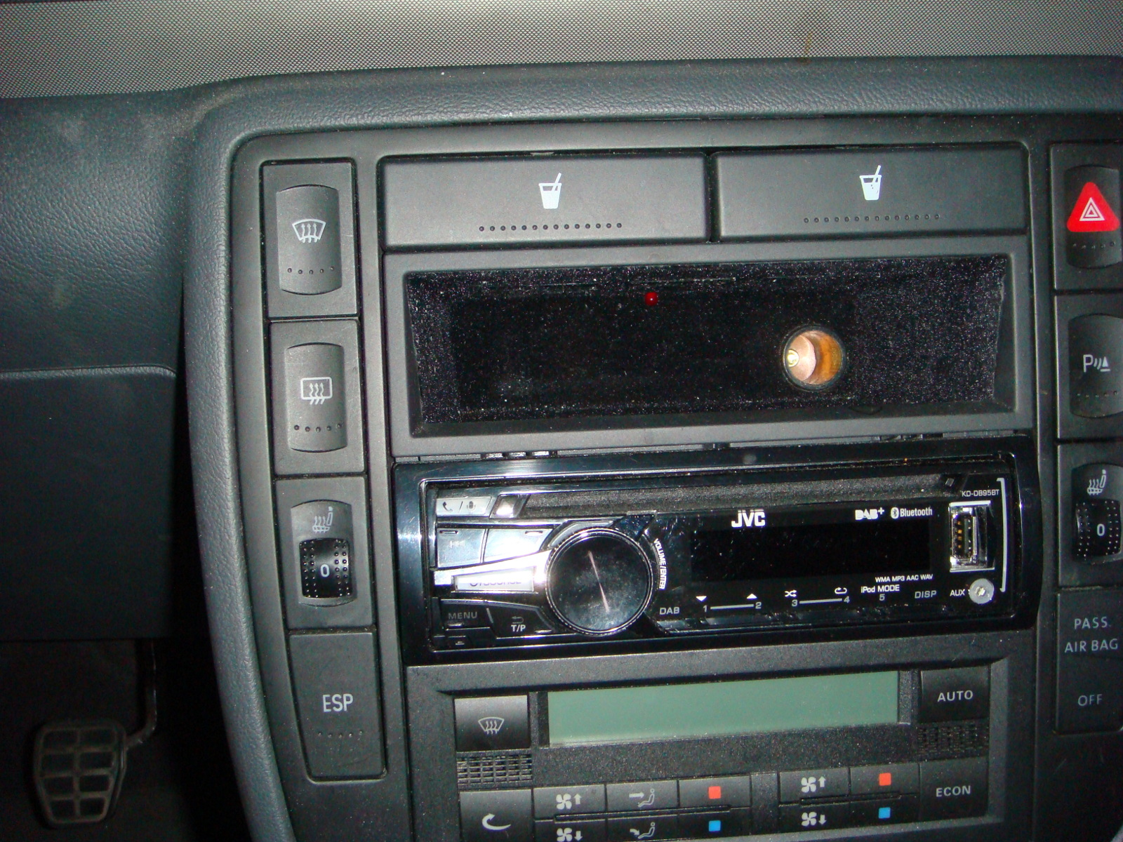

Ablagefach über Radio eingebaut
Datum: 08.12.2014
Kilometerstand: 243.000
Kosten: 30€
Art: - Nach- und Aufrüstung -
Modell: VW Sharan Special Individual
Nach Ausbau des Radio-Navigationssystems habe ich ein DAB Radio eingebaut und darüber das Ablagefach vom Golf nach Anleitung aus dem Forum eingebaut. In die Rückwand des Faches habe ich eine Steckdose eingebaut, sodass jetzt ein Mobiltelefon geladen werden kann - ohne herumhängende Kabel und Telefon liegt im Fach. Zusätzlich im Zuge der LED einbauten (Zigarettenanzünder, mittleres Ablagefach, Fussraum, Dachhimmel) habe ich auch in dieses Ablagefach eine LED eingebaut.
