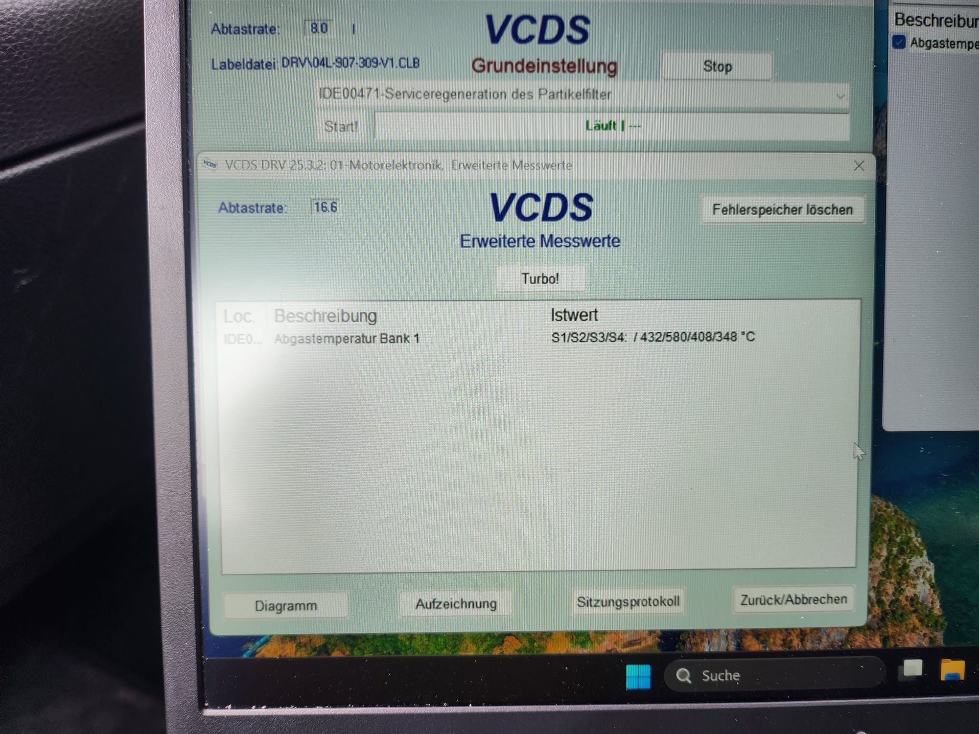

Ich hab nun mal die Abgastemperaturen geprüft und hier ist mir aufgefallen, dass Sensor 1 zu wenig Temperatur meldet. Obwohl der Sensor mittlerweile neu ist, hat das nichts geändert…

Warum denkst du, dass die Temperaturen unplausibel sind?

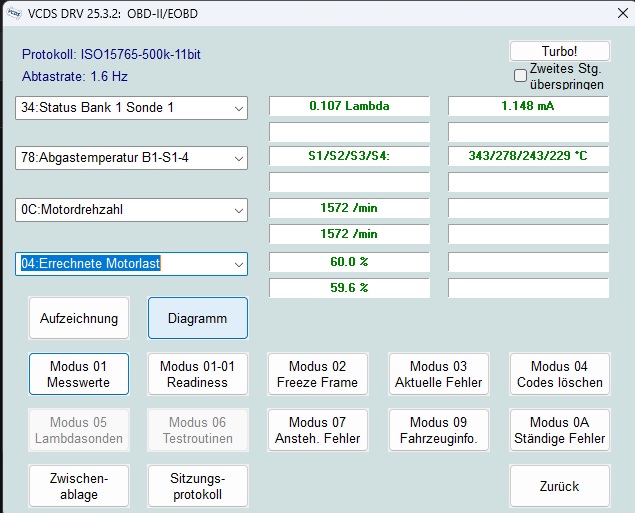

Ich fahr den gleichen Motor und habe hier mal meine Werte. Allerdings bei 60 km/h mit Tempomat im 4. Gang. Ich habe die Last und die Drehzahl mit dazu genommen. Da der S1 extrem schnell auf Gas geben oder wegnehmen reagiert.
Bitte den Lambdawert nicht ernst nehmen bei mir scheint die Lambda Sonde defekt zu sein.
Ich finde deinen S1 garnicht so verkehrt, dein S2 scheint mir eher sehr hoch. Aber ob das nun an der Regeneration liegt kann ich nicht beurteilen.
