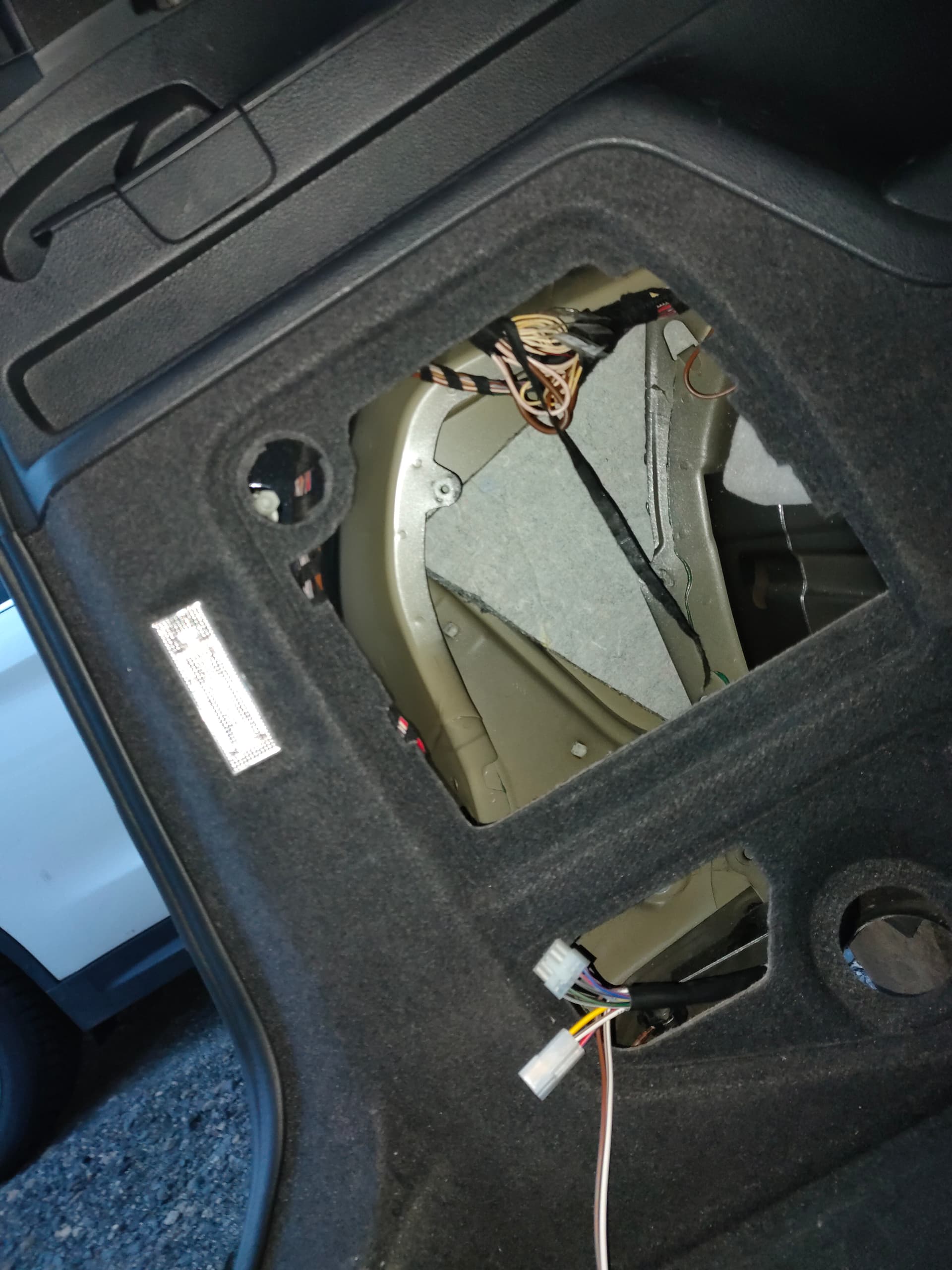

Noch immer unklar ist wie ich an das Kabel zur Nebelschlussleuchte und zur Rückfahrleuchte komme. Hat da irgendwer eine Idee?
Den Verkäufer des E-Satzes hab ich schon angeschrieben. Aber der spricht bis jetzt nur in vorgefertigten Textbausteinen

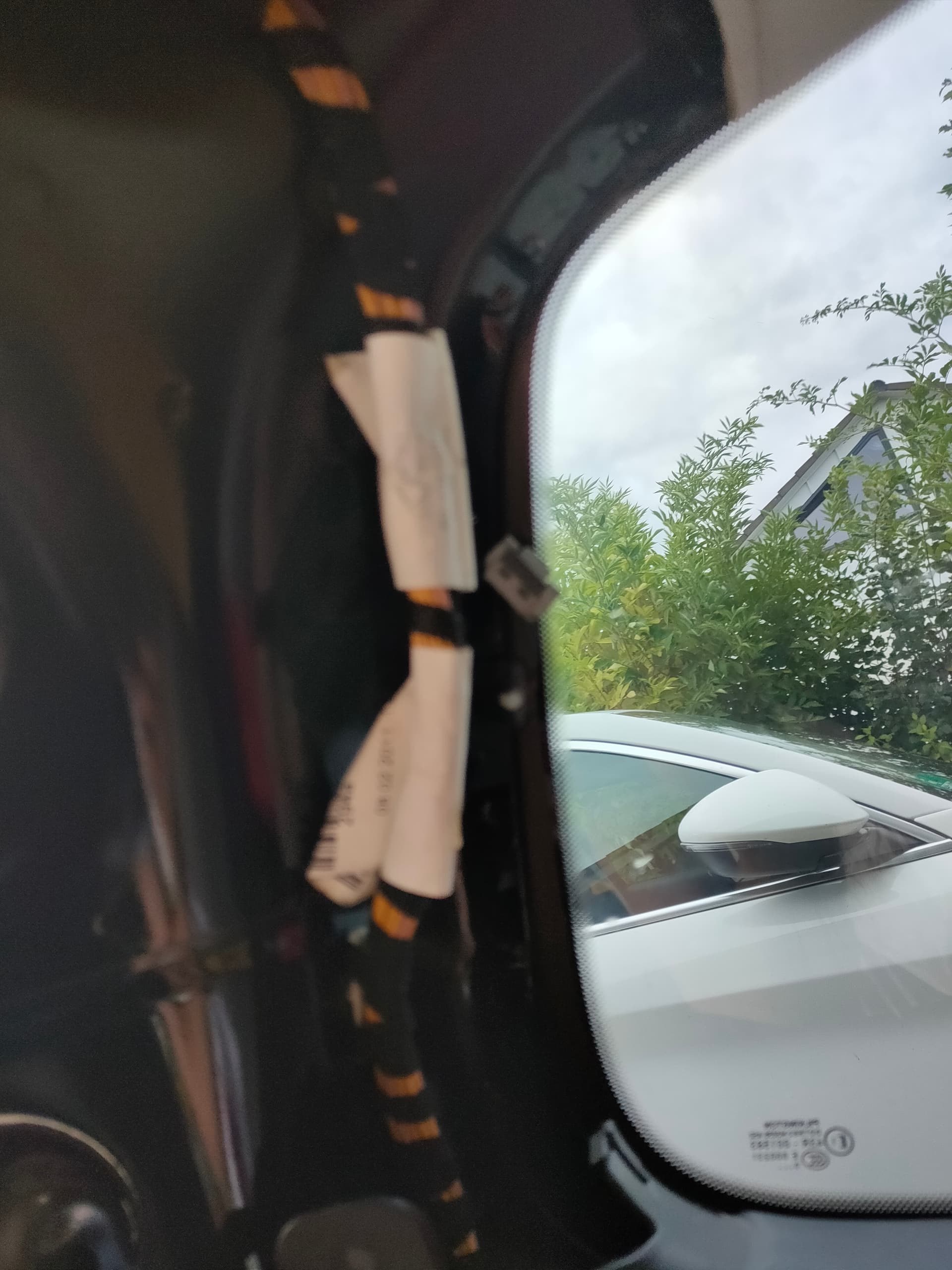

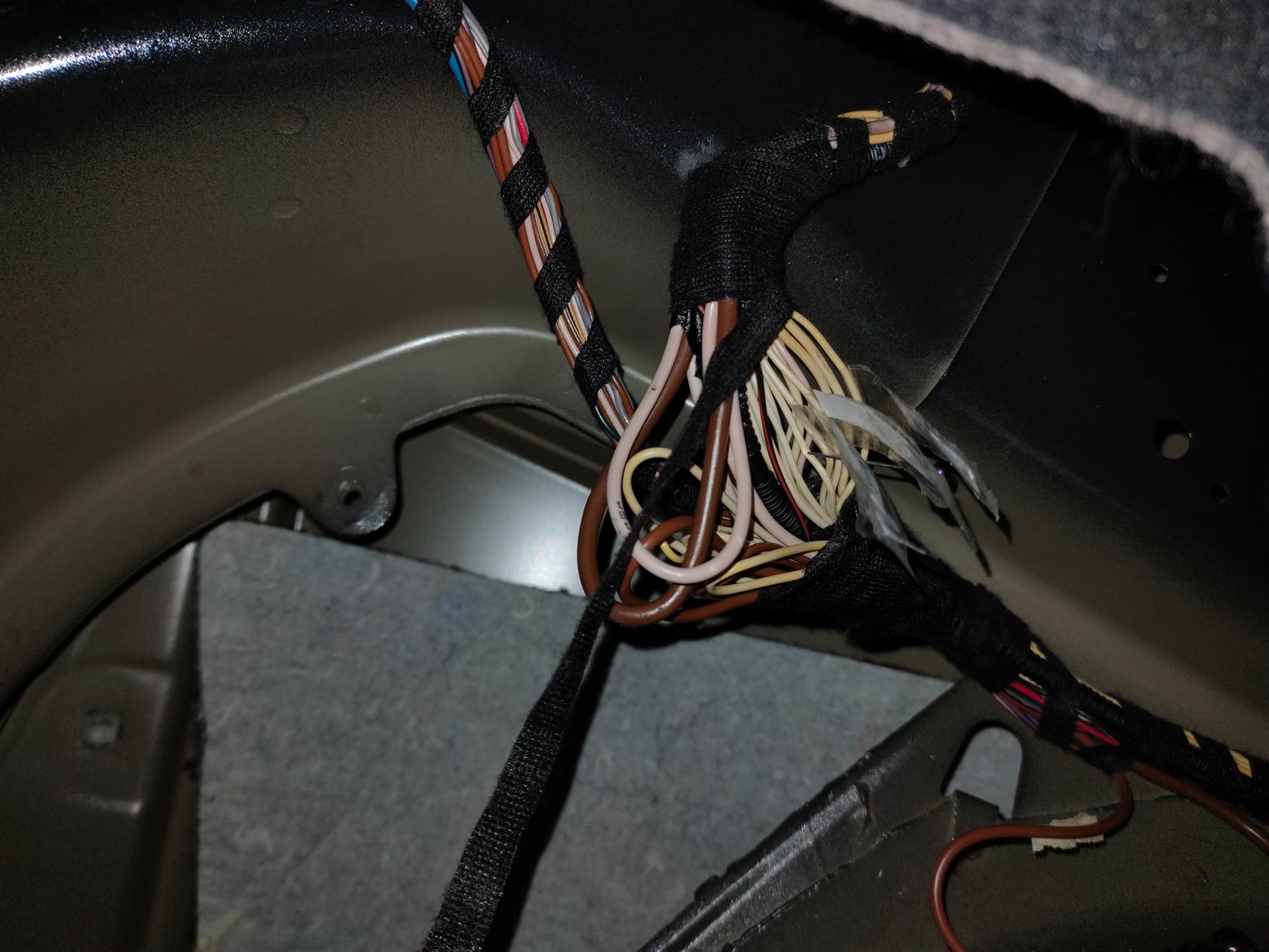

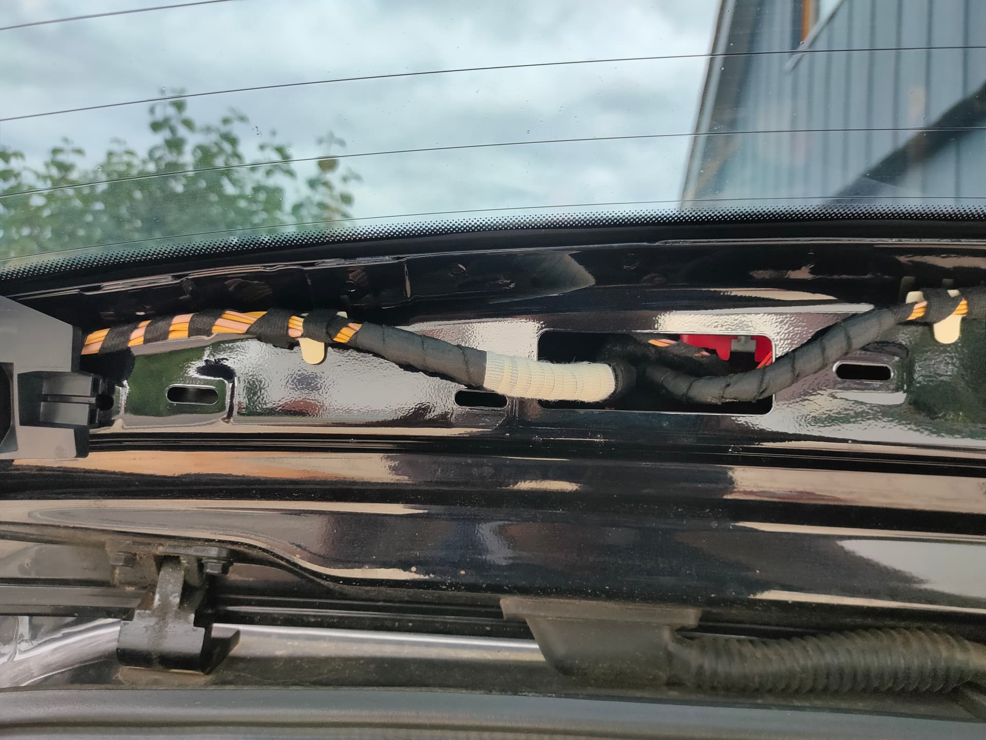

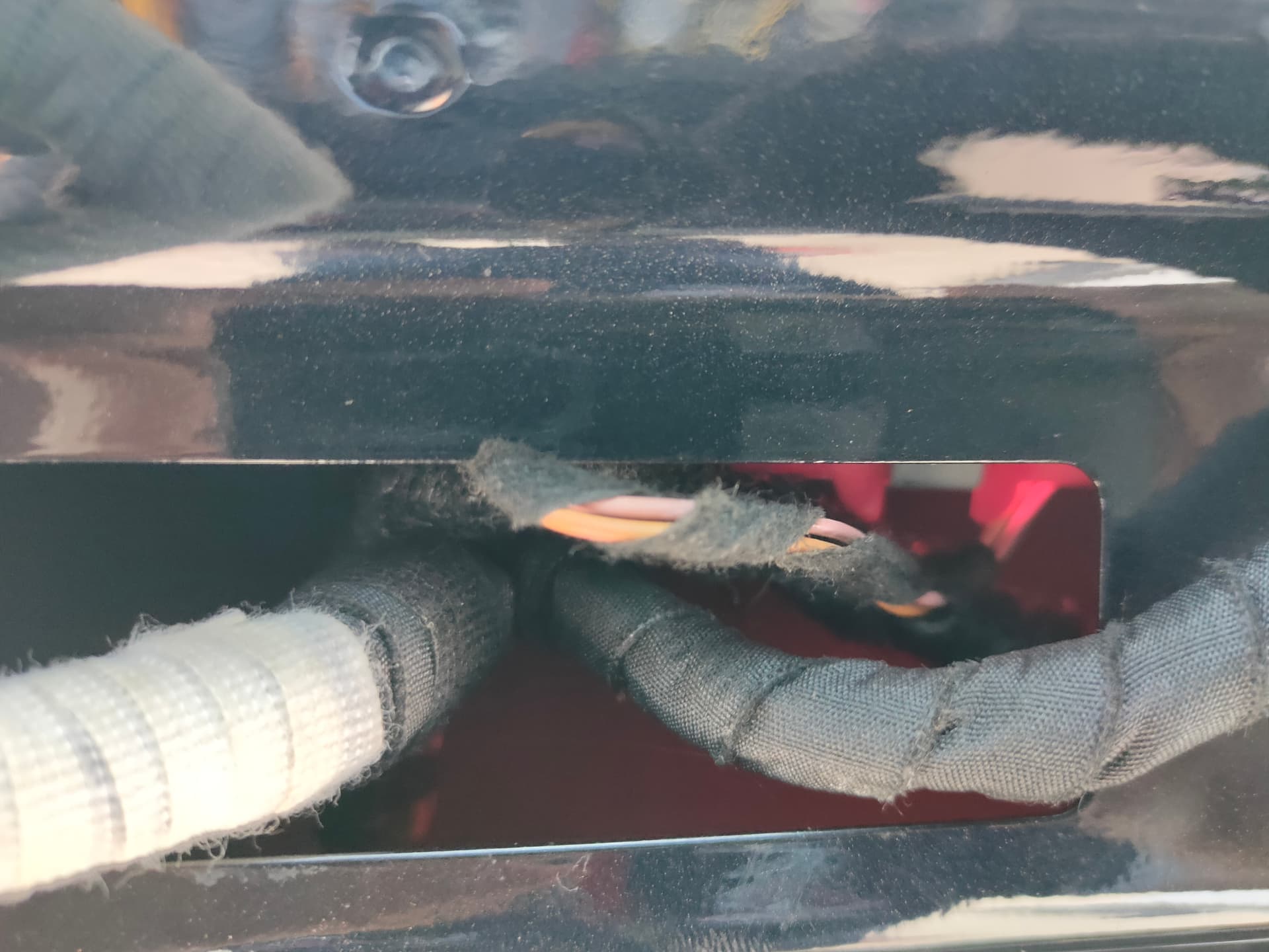

Alle Kabel, auch diese von der Heckklappe gehen links u. rechts durch das Seitenfach.
Ist es wirklich so schwer, die passenden Kabel da zu finden, Handhabung des Multimeter ist ok, aber richtig benutzen eine andere Sache, sorry.
In dieser Zeit, von der Erstellung des Beitrages bis jetzt, hätte ich einen LKW Anhänger neu verkabelt
in die Heckklappe.

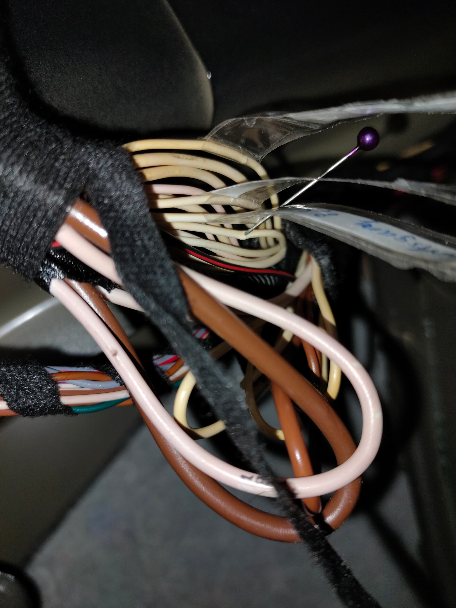

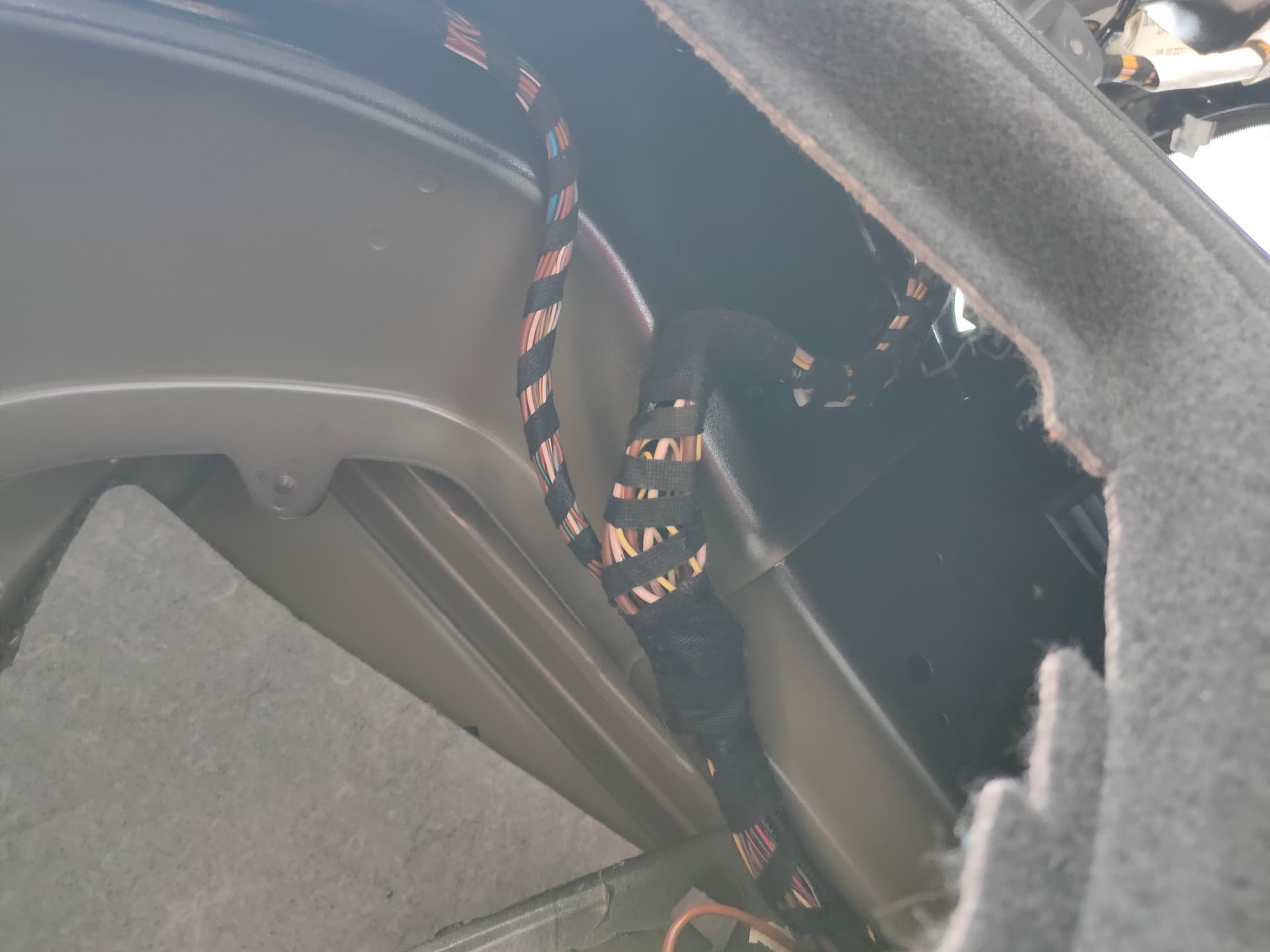

Wäre natürlich schick, wenn ich die richtigen Kabel aus dem Kabelstrang hinter dem Radkasten identifizieren könnte. Aber bei so vielen gelben Kabeln
Wie soll ich die richtigen gelben Kabel identifizieren ohne alle gelben aufzuschneiden und z.B. mittels zwischengeklemmter WAGO Klemmen die Spannung zu messen?
Haben alle Leuchten überhaupt echte 12V? Sind doch bestimmt LEDs dabei und laufen übers Bordnetzsteuergerät. Ohne fahrzeugspezifischem Schaltplan wird das nix.
Alternativ zu den Stecknadeln eine Strommesszange.
Edit: Du könntest das auch mit einem kleinen Kompass probieren, wenn du die Leitungen weit genug außeinander bekommst, so dass du durch „Abtasten“ mit dem Kompass erkennen kannst, in welcher Leitung der Strom fließt, der die Kompassnadel auslenkt.

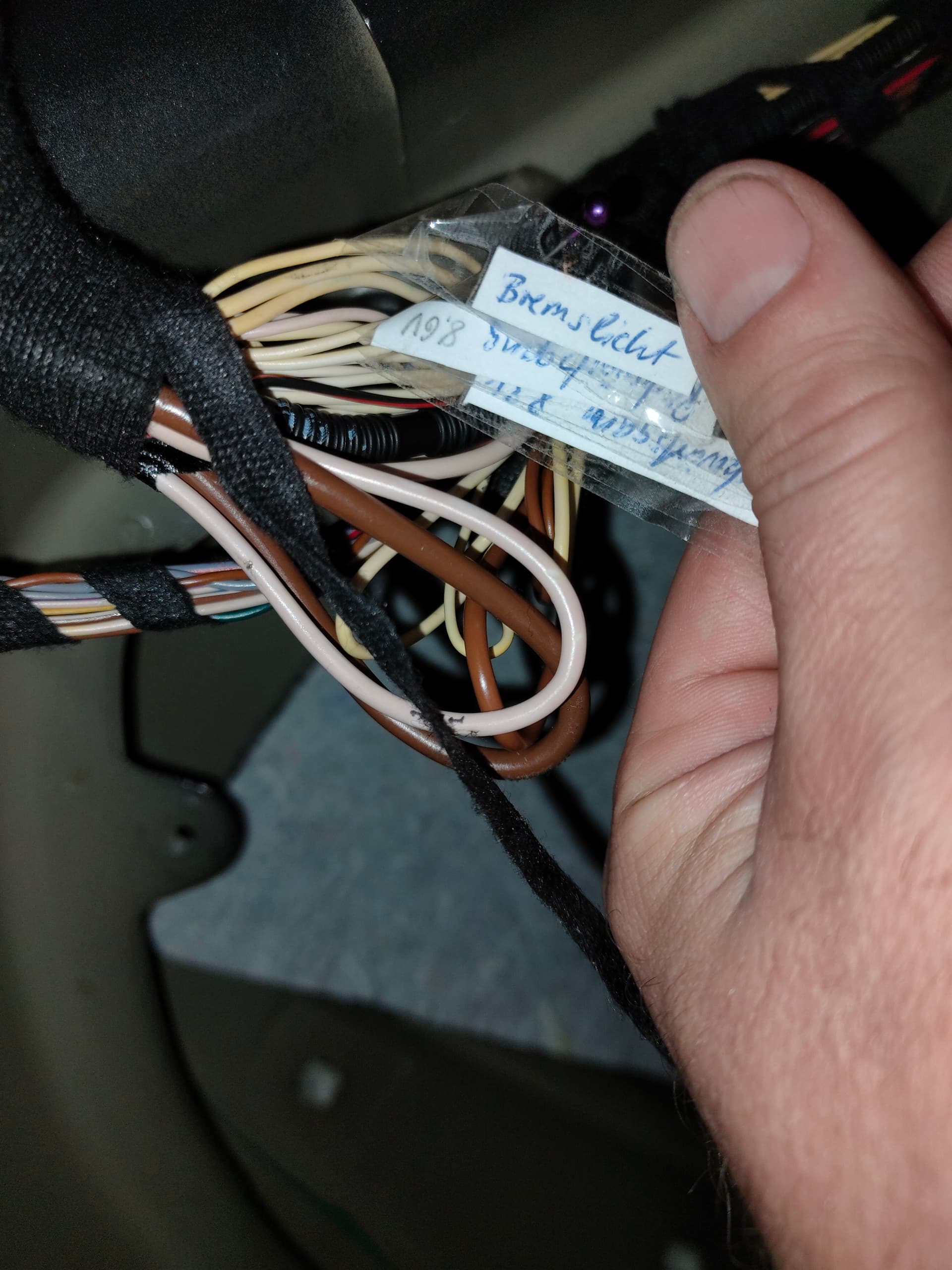

Ah, jetzt hab ich den Stecknadel-Zaubertrick gecheckt. Danke! Da stand ich auf der nicht gestecknadelten Leitung …

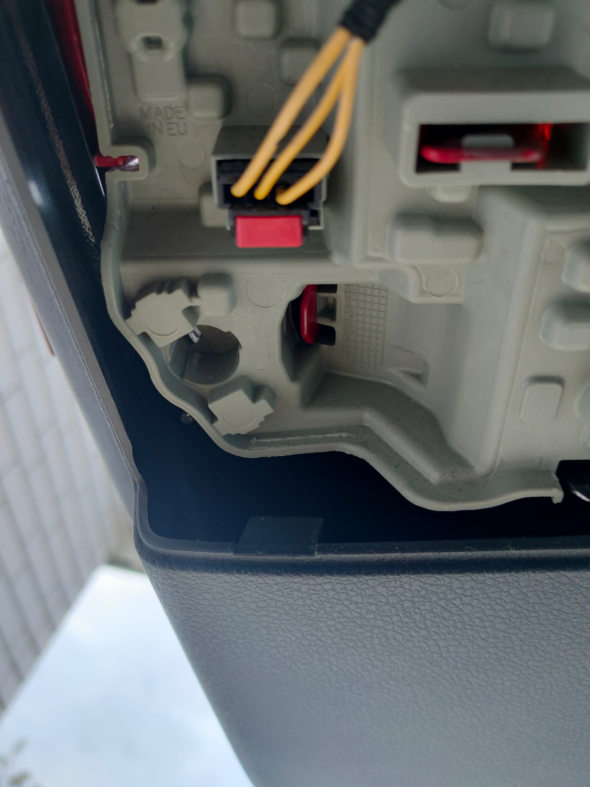

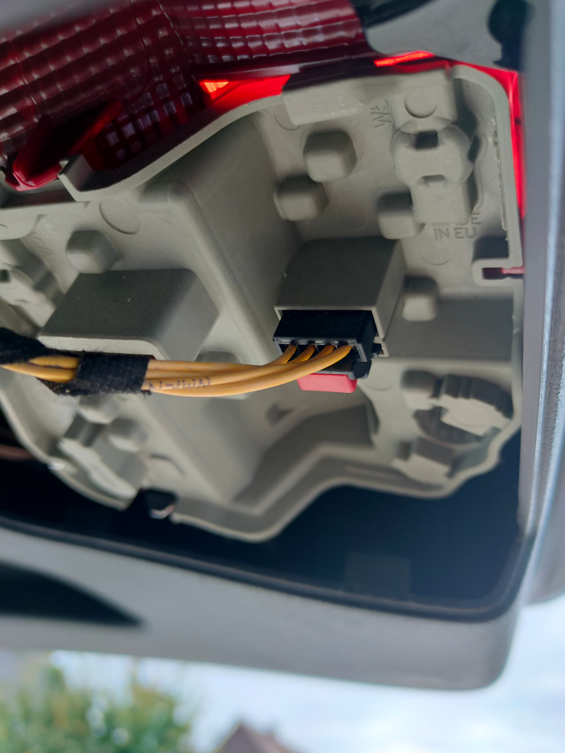

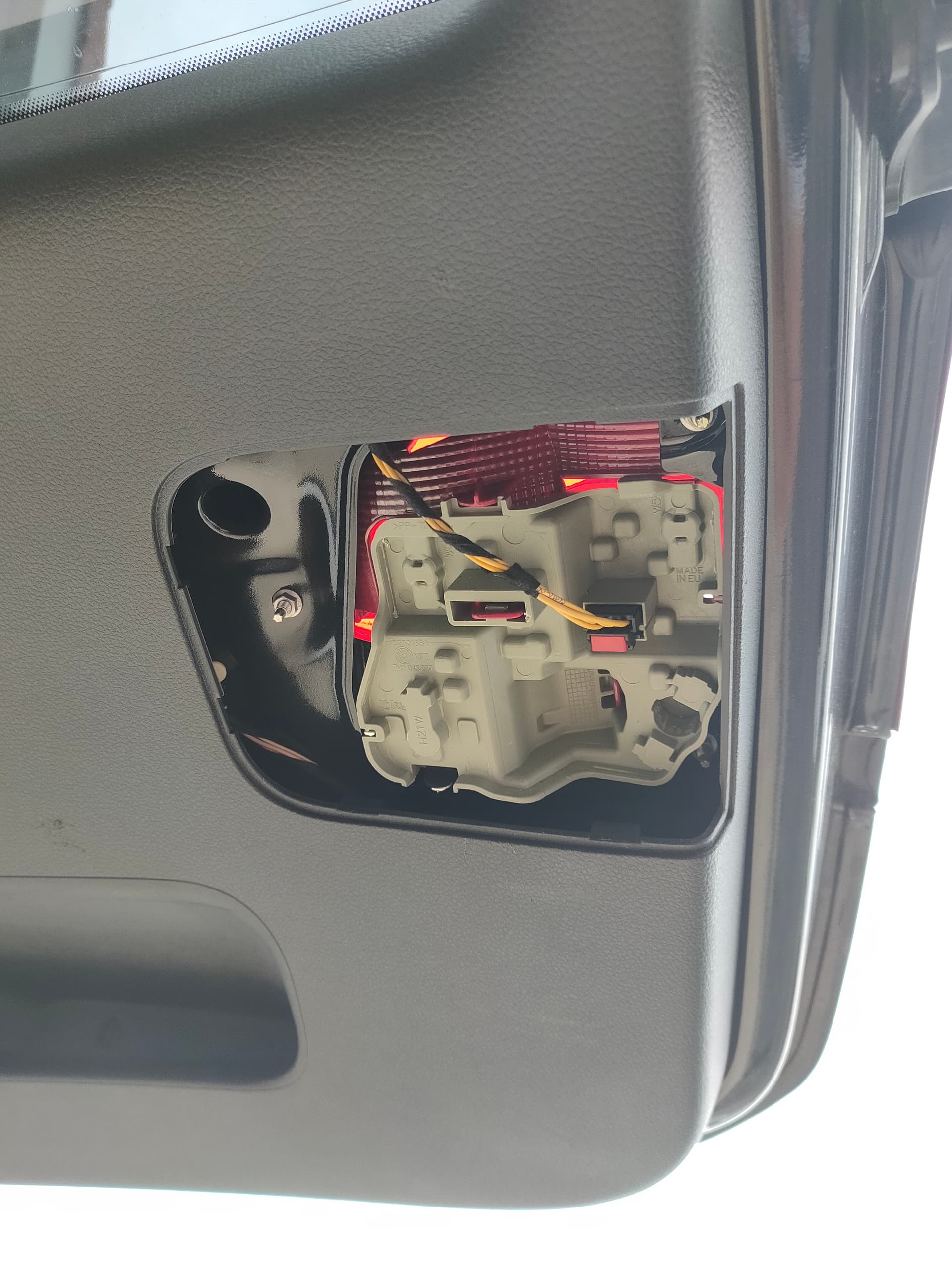

Habe über den Trick 2 gelbe Kabel mit Rückwärtsgang und ein gelbes Kabel mit Bremslicht identifizieren können. Am dem Rückwärtsgang Kabeln lagen 8,6 bzw. 8,3 V Spannung an. Bei dem Bremslicht waren es 11,9 V. So wie ich es sehe ist nur das Bremslicht oben in der Heckklappe eine LED Leiste. Alles andere scheinen gute alte Glühbirnen zu sein.
Weiter bin ich jetzt nicht gekommen, da es dunkel wurde und zu regnen angefangen hat. Was für ein sch… Gefummel mit den Stecknadeln (davon hab ich Bilder angehängt):
