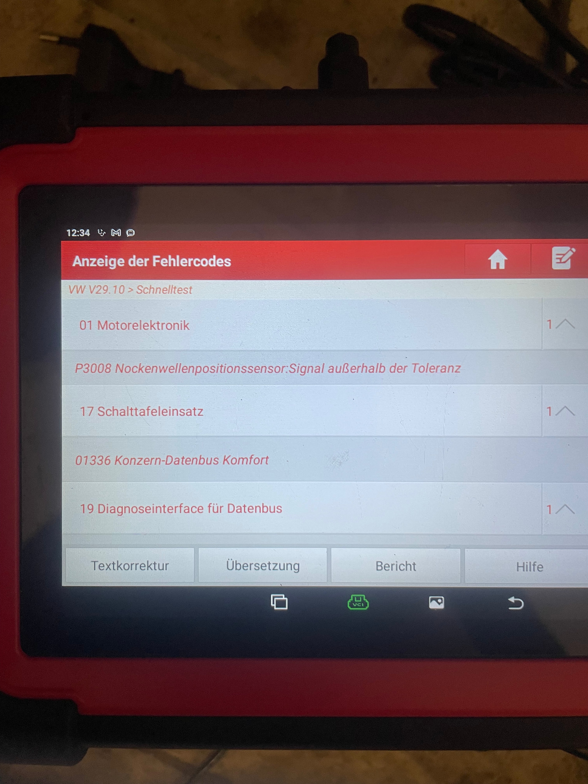

Und zwar habe ich beim Sharan 1.9tdi bvk den zahnriemen gewechselt, davor ging er ganz normal an, nach dem ich den Riemen gewechselt habe wollte er plötzlich nicht mehr angehen, so habe ich mir die Fehlercodes angeschaut und er zeigte mir den Fehlercode P3008 an.
Btw. Ich habe an der kurbelwelle nur eine Markierung gemacht und an der Nockenwelle einfach mit einem Bohrer abgesteck.
Kann es so plötzlich sein dass der Nockenwellensensor kaputt ist? Oder stimmt was an der steuerzeit nicht?
Bitte um Hilfe

Ich habe den Sensor abgesteckt, so startet er, glaubst du nicht dass der Fehler am Sensor ist?
Update: ich habe den Sensor abgesteck und so mal versucht zu starten, und so startet er.
Liegt es am Sensor oder an den steuerzeiten?

Aber wie kommt das dass es mit dem abgesteckten Nockenwellen Sensor läuft? Weil die Nockenwellen Position nicht passt?
Weil mit abgestecktem NW Sensor ein workaround ( Ersatzwert ) vom MSG greift.
